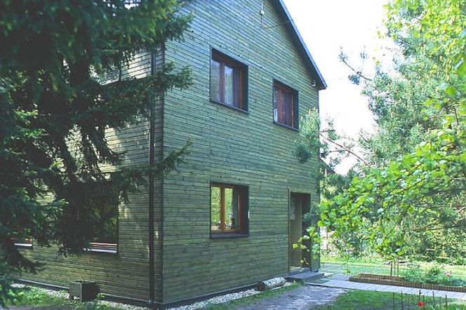

Brak otworów na obu bocznych ścianach pozwoli zbliżyć dom do granic działki o metr z każdej strony. Gdy jedna boczna ściana jest ślepa, zyskujemy jeden metr z jednej strony działki, ale oba rozwiązania rzutują na wygląd obu lub jednej z bocznych elewacji, które często stają się ślepymi ścianami. Konieczność rezygnacji z okien nie musi jednak oznaczać, że ściana ma być monotonną, jednostajną płaszczyzną. Ozdobą mogą być kompozycje przeszkleń z pustaków szklanych często stosowane do doświetleń garaży, pomieszczeń gospodarczych, klatek schodowych i łazienek.
Warto też sięgnąć po współczesne materiały elewacyjne, takie jak drewniana oblicówka czy bonie na tynku, które nie tylko mają walory ozdobne, ale pomogą też w poprawieniu proporcji zbyt długiej bocznej ściany.
