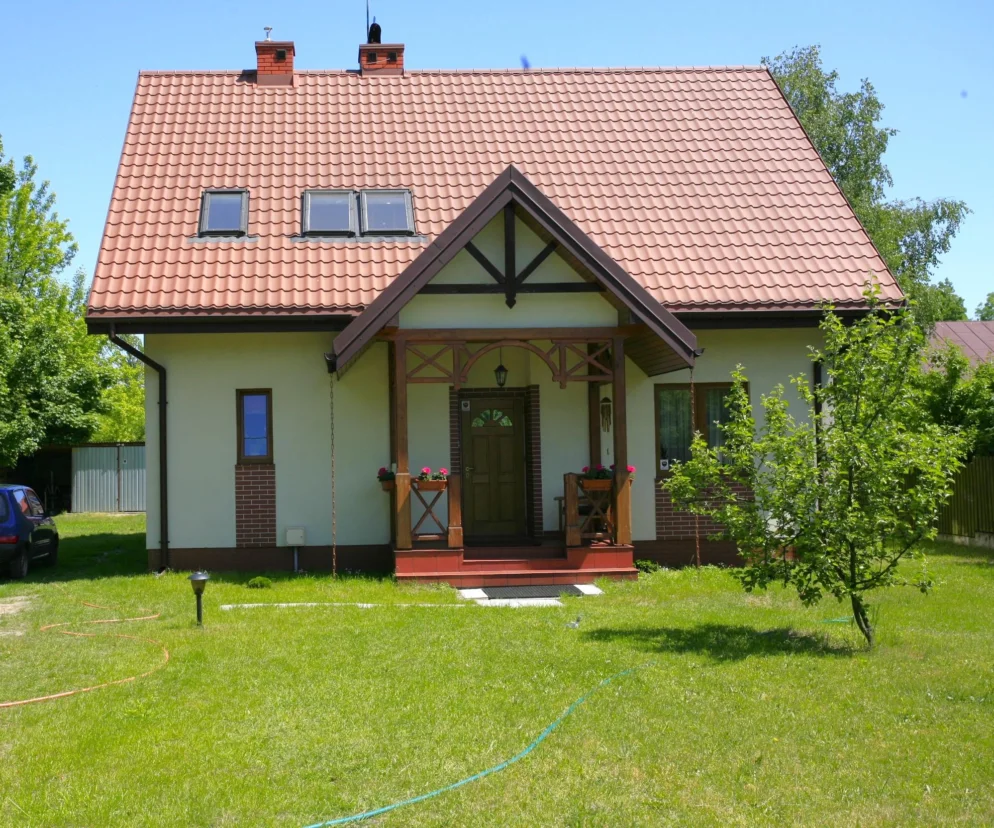

Dwie kondygnacje łatwo urządzić, ale parter to wygoda
O liczbie kondygnacji decyduje często działka. Dom parterowy to duża wygoda, bo wszystkie funkcje znajdują się na jednym poziomie. Jest także tańszy w budowie, ponieważ nie wymaga wznoszenia stropu pod górną kondygnację użytkową ani schodów. Jednak w przypadku ograniczonego wykorzystania poddasza na schowek wykorzystywana część stropu nad parterem musi być zdolna do przenoszenia obciążeń. W domu parterowym trzeba na jednym poziomie rozdzielić strefy dzienną i nocną, aby nie wpływały na siebie, co przy mniejszej powierzchni może być problematyczne. Co więcej, dom parterowy, nawet ten najmniejszy, nie będzie można wybudować na podstawie zgłoszenia, bo jego powierzchnia zabudowy z pewnością będzie większa niż 70 m².
Dom z poddaszem użytkowym może mieć mniejszą powierzchnię zabudowy i, w przypadku budynku 70–90 mkw, z pewnością będzie kwalifikował się do budowy tylko na zgłoszenie. Poddasze ułatwia zagospodarowanie wnętrza, bo najczęściej urządza się tam strefę nocną z sypialniami, pozostawiając parter na aktywności w ciągu dnia. Może też dawać dodatkowe metry, ponieważ tylko tam, gdzie jest powyżej 220 cm, powierzchnia użytkowa liczona jest w całości, a miejsca 140–220 cm dają tylko 50 proc. powierzchni użytkowej. Te niższe części poddasza pod skosami można doskonale wykorzystać na cele mieszkalne — zagospodarowując je niemal jak pełnoprawną powierzchnię użytkową i umieszczając tam np. miejsce do pracy, spania czy część łazienki.
Miejsca w najniższych partiach poniżej 140 cm w ogóle nie są wliczane do powierzchni użytkowej, ale mimo to stanowią dużo przestrzeni na przechowywanie. Poddasze można też podwyższyć fizycznie, zwiększając część powyżej 220 cm. Można zastosować większy skos połaci dachowych, podwyższyć ścianki kolankowe lub zastosować lukarny dachowe.
