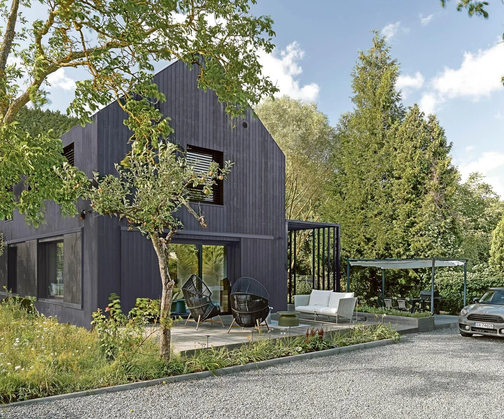

Nowoczesna stodoła zyskała nazwę StodoLove.
Ma blisko 125 m² powierzchni użytkowej, pełne piętro z więźbą dachową otwartą do wysokości kalenicy, czarną elewację z opalanych desek ze świerku skandynawskiego i dach z modrzewia syberyjskiego. Automatyczne okiennice na parterze przypominają wrota starych stodół, a całość dopełnia nowoczesne rozwiązanie – brak okapów i ukryte rynny.
Dom powstawał dla rodziny z dwójką dzieci. Tak jak pani Anna zaplanowała, StodoLove wpisuje się w historię tego miejsca i odwołuje do pierwowzoru, do czarnych stodół. Mamy więc urzekająco prostą formę budynku, w idealnych proporcjach, z dwuspadowym dachem. Cały budynek jest grafitowy w słoneczne dni, w pełnej czerni w dni pochmurne. Nowa przybudówka nie zmieniła swojej funkcji, nadal znajduje się w niej wiatrołap, ale nabrała nowego wymiaru i znaczenia dzięki dopełnieniu jej bryły czarną pergolą nad strefą wejściową – jest to element dopełniający i równoważący dwie bryły budynku.– Dom miał być konsekwentnie prostą czystą formą – tłumaczy pani Anna.Powiedzmy jeszcze, jak uzyskano czarnografitowy kolor desek. Firma, w której przygotowywano drewno, stosuje japońską metodę opalania drewna – technikę Shou Sugi Ban.
Obróbka polega na głębokim wypalaniu drewna. Celem jest naturalna impregnacja, zwiększenie trwałości drewna, nadanie mu unikalnego wyglądu i zwiększenie odporności na czynniki zewnętrzne. Deski wypalane są w fabrycznych piecach, po wypaleniu są szczotkowane i nasączane specjalną mieszanką oleju wymieszanego z pyłem pozostałym po szczotkowaniu – to ostatnia warstwa zabezpieczająca. W Japonii opalanie odbywa się w ogniskach, gdzie deski są ustawiane w stosy, w Polsce ta metoda na przestrzeni lat stała się tak popularna, że w grę wchodzi już tylko produkcja przemysłowa.
