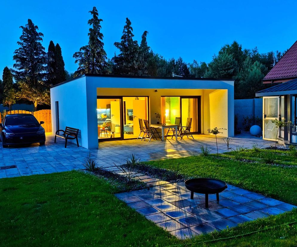

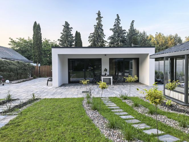

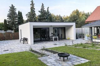

- Wedle założeń dom miał mieć jednospadowy dach górną częścią wysunięty poza obrys budynku w kierunku południowym. Duże okna miały znajdować się wyłącznie od południa, co pozwoliłoby maksymalnie wykorzystać słońce w zimę i zapewniłoby cień latem. Tak duże przeszklenie mogłoby stanowić wizytówkę tego miejsca. Musiało też oferować zniewalający widok. Na szczęście tereny zielone są konikiem mojej mamy i wiedziałem, że poradzi sobie z aranżacją ogrodu. Pozostało tylko rozplanować wnętrze tak, by ergonomia grała tu pierwsze skrzypce.
Domek całoroczny Biała mewa
Autor: Damian Tredowicz/ Archiwum prywatne
Budynek z płaskim dachem
Mimo założonych pierwotnie planów konstrukcyjnych finalny wygląd budynku zmienił się, gdy rozpoczęto budowę. Analizując postępy prac zmieniono koncepcję związaną z dachem i wykorzystano płyty warstwowe.
- Mój ojciec jest  skarbnicą wiedzy budowlanej oraz moim autorytetem w tym temacie. Często dzieli się ze mną swoją wiedzą, a ja lubię rzucać mu teoretyczne wyzwania. Tym razem opisywał mi prace dekarskie na przyszłej Białej Mewie, a ja od niechcenia powiedziałem: a gdyby tam położyć płytę warstwową? Jako budowlany konserwatysta mocno się oburzył, ale poprosiłem by abstrahował od tego jak to będzie wyglądało i powiedział czy jest to fizycznie możliwe. O dziwo doszedł do wniosku, że istnieją przecież płyty warstwowe dachowe, a takie rozwiązanie nie będzie wymagało żadnej konstrukcji poza jedną belką wspornikową na środku dachu.
Tak więc zamiast planowanego wcześniej tradycyjnego pokrycia, zastosowano płytę warstwową, co pozwoliło obniżyć koszty o 50% w porównaniu do pierwotnych planów. To rozwiązanie miało też inną dodatkową zaletę – montaż zajął tylko jeden dzień.
- Co prawda trochę się obawiałem tego rozwiązania. Dziś z perspektywy użytkowania uważam, że podjęliśmy dobrą decyzję. Jedyną wadą może być przenoszenie dźwięków zwłaszcza padającego deszczu, choć dla mnie to raczej zaleta, a sam wygląd płyty na suficie z delikatnymi wgłębieniami tylko dodaje uroku.

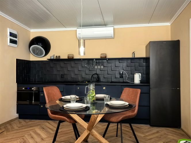

- Dom to zaledwie trzy pomieszczenia. Oddzielna sypialnia ma stanowić oazę spokoju dla rodziców, którzy przyjadą z dziećmi. Nasz domek ma łóżko 160 cm oraz dużą dwuosobową kanapę. W centralnej części  jest telewizor, który widać zarówno z jadalni, kuchni i salonu, bo przecież to jedno pomieszczenie. Na środku postawiliśmy  okrągły stół 120 cm. Kuchnia ma prawie 4 metry szerokości, a blat roboczy pozwala na wygodne gotowanie. Zmieściła się nawet czteropalnikowa płyta indukcyjna i zmywarka, a mikrofalówka jest połączona z piekarnikiem. Całe wyposażenie kuchni znajduje się w szufladach odpowiednio oznaczonych, by nie musieć niczego szukać. Natomiast szafki górne zostały zastąpione półką, która pełni głównie funkcję dekoracyjną. W łazience znalazło się miejsce na prysznic 120x80 pralkę oraz dwuosobową saunę. Cześć elementów jak szafki przy łóżku czy stolik kawowy wykonałem sam – mówi Damian.

- W domu znajduje się klimatyzacja, która zimą pracuje jako mini pompa ciepła. W sypialni oraz łazience jest też elektryczne ogrzewanie podłogowe. Cały budynek został ocieplony styropianem 15 cm i taką grubość ma też płyta warstwowa na dachu. Zrezygnowaliśmy z początkowo planowanego kominka. Według nas zabierałby za dużo miejsca, strasznie brudził ściany i stanowił zagrożenie dla dzieci.
