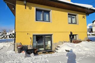

W styczniu 2024 r. ogłoszono wyniki konkursu RenOwacja, w którym wyróżniono ciekawe modernizacje budynków z ostatnich lat. Szczególną uwagę jury zwracało na uzyskaną w wyniku modernizacji poprawę efektywności energetycznej. Zbudowany w malowniczej małopolskiej wsi dom w Podwilku zwyciężył w kategorii „Budynek mieszkalny jednorodzinny” i może stanowić przykład tego, jak skutecznie przeprowadzać termomodernizację. W budynku wykonano następujące prace:
  • ocieplenie przegród budowlanych,

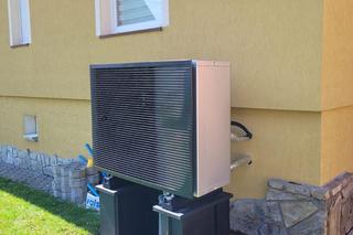

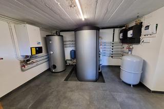

  • wymiana pieca na paliwa stałe na powietrzną pompę ciepła DAIKIN,
  • wymiana stolarki okiennej i drzwiowej, w tym okien i drzwi balkonowych, okien połaciowych, drzwi zewnętrznych, bram garażowych.
– Wykorzystanie najnowocześniejszych rozwiązań sprawiły, że budynek jest w pełni ekologiczny i ekonomiczny – podają organizatorzy konkursu RenOwacje2024. – Połączenie bezobsługowej pompy ciepła z instalacją fotowoltaiczną pozwoliło na maksymalne wykorzystanie energii elektrycznej i obniżenie rachunków.

Zwycięska termomodernizacja z Podwilka pozwoliła znacząco obniżyć zapotrzebowanie budynku na nieodnawialną energię pierwotną. Porównanie wartości wskaźnika EP robi wrażenie:
  • przed termomodernizacją wartość EP dla domu w Podwilku wynosiła 236,79 kWh (na m² na rok),
  • po termomodernizacji wartość EP dla domu w Podwilku wyniosła 59,5 kWh (na m² na rok).
Oznacza to niemal czterokrotne obniżenie zapotrzebowania na energię (dokładnie o 75,9%), a tym samym rachunków, co bez wątpienia odczuł właściciel budynku.
