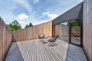

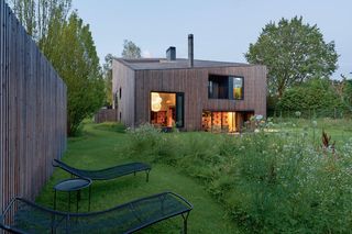

Złamaliśmy tradycyjny dom tak, żeby „patrzył” na koniec działki, który jest pod innym kątem niż jej frontowa granica. Kalenica nie musiała być równoległa do drogi – mogliśmy ją odgiąć i tak zrobiliśmy. Płaszczyzna cięła elewację pod kątem. Konsekwentnie zdecydowaliśmy, żeby dach był z jednej strony niżej, a z drugiej wyżej – w ten sposób twórcze złamanie bryły domu opisuje autor projektu, architekt Marcin Kościuch. Jednak samo złamanie klasycznej bryły nie wystarczyłoby, aby powstał dom tak atrakcyjny i interesujący architektonicznie. Przesądziły o tym rozwiązania będące jego konsekwencją lub dopełnieniem.
Konsekwencja to ścięcie frontowej i ogrodowej elewacji – tak, by cała bryła stała się odwzorowaniem ruchu, jaki został wykonany podczas jej łamania i dostosowania do parceli. Skośne połączenie elewacji z połaciami dachu to echo pierwszego etapu procesu twórczego. Bardzo donośne – przypominające o ruchu, który zapoczątkował proces twórczy. Takie nieschematyczne łączenie połaci z dachem dynamizuje architekturę i wywołuje optyczny efekt ruchu. Na tym komponowanie złamanej bryły domu się nie zakończyło. Metodyczne następstwa podstawowych projektowych decyzji to zagłębione w dachu tarasy – kolejne elementy dynamizujące kompozycję i podtrzymujące wrażenie ruchu. Następne to wnęki wejściowe i okienne oraz nieszablonowe rozmieszczenie na elewacjach okien o różnych kształtach.
Zaskakujące jest to, że tak skomplikowana forma domu sprawia wrażenie prostej i uporządkowanej. Decydujące znaczenie dla uzyskania takiego efektu miało ograniczenie detali i zastosowanie uspokajających kompozycję materiałów wykończeniowych. Od oryginalnej formy domu nie odciągają uwagi okapy – zostały „odcięte”, ani orynnowanie – jest ukryte, ani też kominy – wszystkie umieszczono w jednej obudowie. Również materiały wykończeniowe nie odgrywają tu pierwszoplanowej roli. Cała bryła została obłożona patynującym drewnem modrzewia syberyjskiego. Ujednolicenie elewacji i dachu oraz wybór naturalnego drewna uspokajają kompozycję i precyzyjnie wpisują ją w pejzaż.

– Taki ogród jest doskonałym rozwiązaniem na miejskiej działce. Mamy szklarnię i miejsce do relaksu w domu. Siedzimy poniżej poziomu ziemi, a trawa jest powyżej naszych głów. Wspaniałe uczucie – dodaje pani Monika.

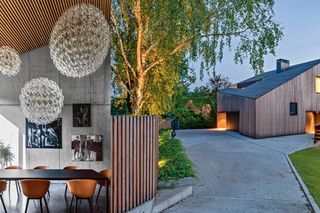

Autor: Przemysław Turlej; projekt: architekci Marcin Kościuch, Tomasz Osięgłowski/Ultra Architects/ Archiwum prywatne Dom od frontu i z boku nasuwa skojarzenia z dawnymi chatami, ale już od strony ogrodu bardziej przypomina modernistyczną kostkę, którą ktoś dla fantazji przekrył lekko spadzistym dachem. Autorzy projektu fundują patrzącym na dom podróż przez różne architektoniczne czasy

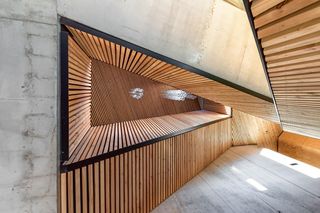

Modrzewiowe deszczułki na ścianach i balustradach
W tym projekcie się to udało. Wystarczy wyobrazić sobie odstawione po posiłku na blat kuchenny talerze czy rzucone na kanapę swetry, aby zrozumieć, że takie dodatki nie odbiorą domowej przestrzeni uroku. Nie trzeba też jej specjalnie dekorować wspomnianymi zielonymi jabłuszkami, aby było atrakcyjne i klimatyczne. Klimat do wnętrz został przemycony w przemyślany sposób. Wprowadzają go choćby modrzewiowe deszczułki – takie same jak na elewacjach i dachu. Przewijają się przez sufity, ściany, balustrady. Ale nie jest to jedyny ani główny element budujący tutejszy klimat. Równie ważny jest kontrastujący z drewnem surowy beton, z którego wykonane są pozostałe ściany i sufity. Betonowe niedoskonałości, niedoróbki są naturalne i stanowią swoistą ozdobę przypominającą o tworzeniu domu – budowie.

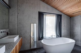

Autor: Tomasz Hejna; projekt: architekci Marcin Kościuch, Tomasz Osięgłowski/Ultra Architects/ Archiwum prywatne Łazienka przy sypialni gospodarzy powtarza wykończenie strefy dziennej – chłodne, surowe beton i lastriko ogrzewa drewniany skośny sufit, który staje się najważniejszym elementem łazienkowej aranżacji podczas kąpieli
Zestawienie surowego, niedoskonałego betonu z delikatnymi deszczułkami drewna stworzyło mocny kontrast i spotęgowało przeciwstawne charaktery obu materiałów. Mówiąc przewrotnie, dzięki temu beton stał się bardziej betonowy, drewno bardziej drewniane, a wnętrze domu bardziej klimatyczne. Łącznikiem między tymi materiałami jest sosnowa sklejka, z której wykonano zabudowę kuchenną. Jest ciepła, ale nie tak precyzyjna jak deszczułki. Jej odsłonięte nieregularne usłojenie i widoczne gdzieniegdzie sęki nawiązują do wybarwień i ubytków na betonie. O tym, że sklejka pełni w tej aranżacji ważną rolę, świadczy choćby fakt, że architekci wybierali ją samodzielnie, a dopiero potem była wysyłana do firmy robiącej meble.
