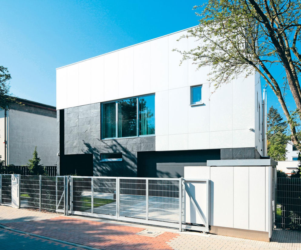

Autor: Andrzej Szandomirski, projekt domu: Pracownia Szaroszyk&Rycerski Prosta, minimalistyczna bryła domu wielopokoleniowego. Wejścia usytuowane od frontu (na parter i po schodkach na piętro) oprócz funkcji praktycznej pełnią także estetyczną – są urozmaiceniem oszczędnej architektury

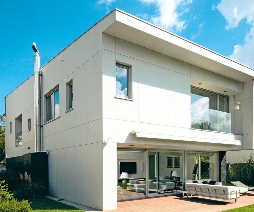

Budynek został wzniesiony na stosunkowo niewielkiej (600 m2) i wąskiej działce. Projektanci, szukając rozwiązania pozwalającego na funkcjonalne zorganizowanie przestrzeni wewnętrznej i jednocześnie zachowanie określonej przepisami odległości od granicy działki, zdecydowali się na nietypowe rozwiązanie – stworzyli dom na rzucie trapezu równoramiennego. Powstała w ten sposób bryła o zbiegających się ku sobie ścianach bocznych, w których okna pojawiają się dopiero w miejscu, gdzie odległość między szybą a granicą parceli wynosi przepisowe 4 m. Dzięki temu, że elewacja frontowa biegnie w linii zabudowy równolegle do ulicy, a ściany boczne zbliżają się do siebie w głębi działki, dom wygląda na mniejszy, niż jest w rzeczywistości. Architektom i inwestorom zależało na takim efekcie. Jest on szczególnie wyraźnie widoczny w miejscu, gdzie elewacja boczna przenika się z obudową klatki schodowej, której ściany zostały poprowadzone prostopadle do frontu domu. Inwestorzy dali się przekonać projektantom i dziś są bardzo zadowoleni ze „zwężającego się” domu. Doceniają to, że dzięki niestandardowemu rozwiązaniu budynek harmonijnie komponuje się z przestrzenią ogrodu.

Prostota zastosowanych środków i minimalizm bryły sprawiły, że materiały wykończeniowe oraz drobne, pozornie ledwie dostrzegalne detale nabrały wyjątkowego znaczenia. Elewacja została pokryta ciemnografitowym łupkiem oraz kontrastującymi z nim płytami włóknocementowymi o białej barwie i delikatnej fakturze. Całości dopełniły duże płaszczyzny przeszkleń w szarej aluminiowej ślusarce. Niezwykle interesującym detalem są także balustrady niewielkiej loggii od strony ogrodu, które architekci przewidzieli jako samonośne, pozbawione słupków i pochwytów, pionowe tafle szkła. Czystych form elewacji nie zakłócają rynny ani rury spustowe. Zostały one schowane za attyką oraz w grubości murów.
Komin zewnętrzny
Jedynym „technicznym” elementem jest komin zamocowany w połowie zachodniej elewacji. Architekci nie tylko go nie ukryli, ale wprost przeciwnie – postarali się wyeksponować. Wzdłuż grafitowo-białej ściany biegnie zatem smukła błyszcząca rura z ocynkowanej stali, której maszynowy charakter ożywia kompozycję całości, wprowadzając element zaskoczenia.

Wnętrze zostało ocieplone drewnianą podłogą z ciemnych desek, lampami o efektownych obudowach oraz obrazami w starych rzeźbionych ramach. Najważniejszym akcentem w przestrzeni salonu jest jednak ogromne okno biegnące przez całą szerokość elewacji ogrodowej budynku na poziomie parteru. Trzeba było pokonać trudności techniczne, aby uzyskać efekt niezakłóconego niczym widoku. Z projektu usunięto wszystkie podpory i wprowadzono solidny stalowy podciąg, który umożliwił przekrycie pomieszczenia o szerokości ponad 9 m. Dzięki temu na elewacji południowej udało się uzyskać szerokie otwarcie.
