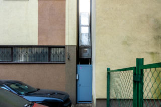

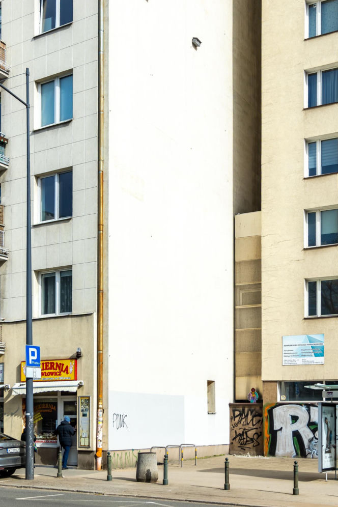

Przy ul. Żelaznej 74 w Warszawie stoi najwęższy dom świata - Dom Kereta. Ikoniczny budynek wymagał mnóstwo pomysłowości i samozaparcia od architekta, Jakuba Szczęsnego, Sławomira Pucka, który zaprojektował konstrukcję i całego zespołu projektowego. Również od wykonawców, którzy "rzygali jak koty" i samego lokatora, znanego pisarza, Etgara Kereta. Dom ma 14 m2. W najszerszym punkcie mierzy 152 cm.

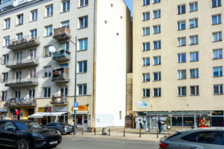

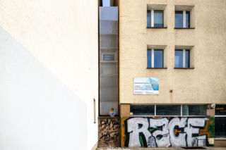

Z jednej strony biegnie ulica Żelazna, z drugiej Chłodna. Pomiędzy nimi przesmyk, mniej więcej taki, by bez kolizji minęły się dwie osoby. W przesmyku zaś - dom. Upchnięty między blok a kamienicę, wypełnia przesmyk niczym szara woda szklankę. To najwęższy dom świata. Stoi w Warszawie. Powstał dla znanego pisarza, Etgara Kereta, a zaprojektował go architekt Jakub Szczęsny. Była to gimnastyka nie z tej ziemi - cały dom mierzy 14 m².

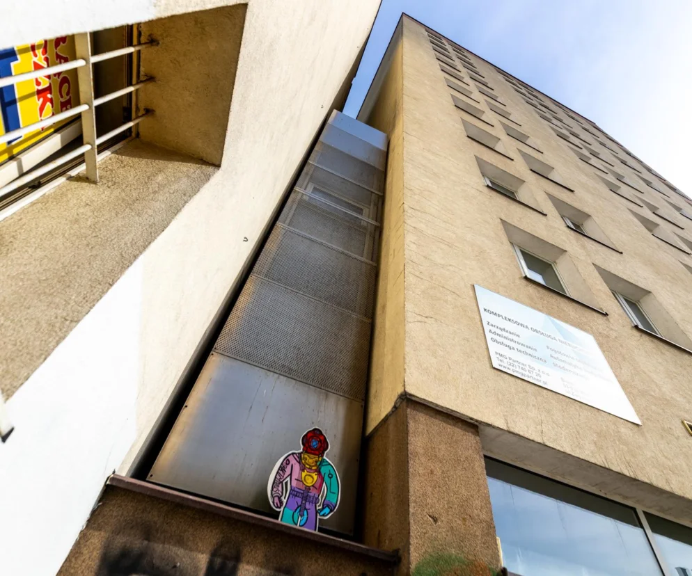

Projekt architektoniczny to jedno, ale dom trzeba było jeszcze postawić. Stalową konstrukcję zaprojektowali inż. Sławomir Pucek, pomagał inż. mechanik Marek Tkaczyk. Nikt z branży nie chciał się podjąć, zgodziła się firma budująca maszty telekomunikacyjne, Techma.
Konstrukcja stanęła najpierw na placu w Wołominie, a po trzech miesiącach została bez większych problemów zamontowana na miejscu przy pomocy ściągniętego z Niemiec superwąskiego, aluminiowego dźwigu. W trakcie zapierającego dech w piersiach wślizgiwania 300-kilogramowych modułów w przerwę między budynkami, właściciel Techmy, Piotr Kasenko, z rozbrajającym spokojem powiedział do gryzącego ze strachu paznokcie autora tego tekstu: "To pikuś, wczoraj montowaliśmy 300-metrowy maszt. Odchył od pionu na szczycie w czasie montażu dochodził do jednego metra. Wiał wiatr, rzygaliśmy jak koty. Pan się tak nie podnieca"

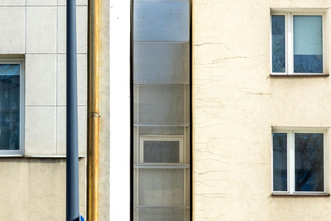

Dom Kereta: 152 centymetry szerokości w najszerszym punkcie

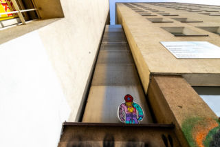

Przed architektem stały właściwie same ekstremalne ograniczenia działki. Przestrzeń między budynkami od ul. Chłodnej mierzyła jedynie 92 cm. Od Żelaznej 152 cm - to najszerszy punkt. Można było się wykazać wzwyż - na prawie 12 metrów. Konstrukcja nie mogła ingerować w sąsiednie budynki, bo termoizolacja wciąż objęta była gwarancją. Od dołu również sabotaż - magistrala centralnego ogrzewania biegła 20-40 cm pod działką, swoją drogą wtedy jeszcze o nieustalonej własności. Na to wszystko jeszcze silny wiatr hulający w przesmyku.
Na każdym etapie zespół projektowy zmuszony był szukać rozwiązań niestandardowych z jednej strony umożliwiających realizację projektu, z drugiej ograniczające koszty, które przy każdym problemie mogły znacząco urosnąć. Same fundamenty projektowane były kilka miesięcy; ostatecznie zaprojektował je Ryszard Nalepski.
Generalnym wykonawcą był Awbud specjalizujący się w obiektach handlowych na konstrukcji stalowej. Dom miał powstać w 5 tygodni, i powstał.
Dom Kereta ma dwa okna. Meble powstały na wymiar.
