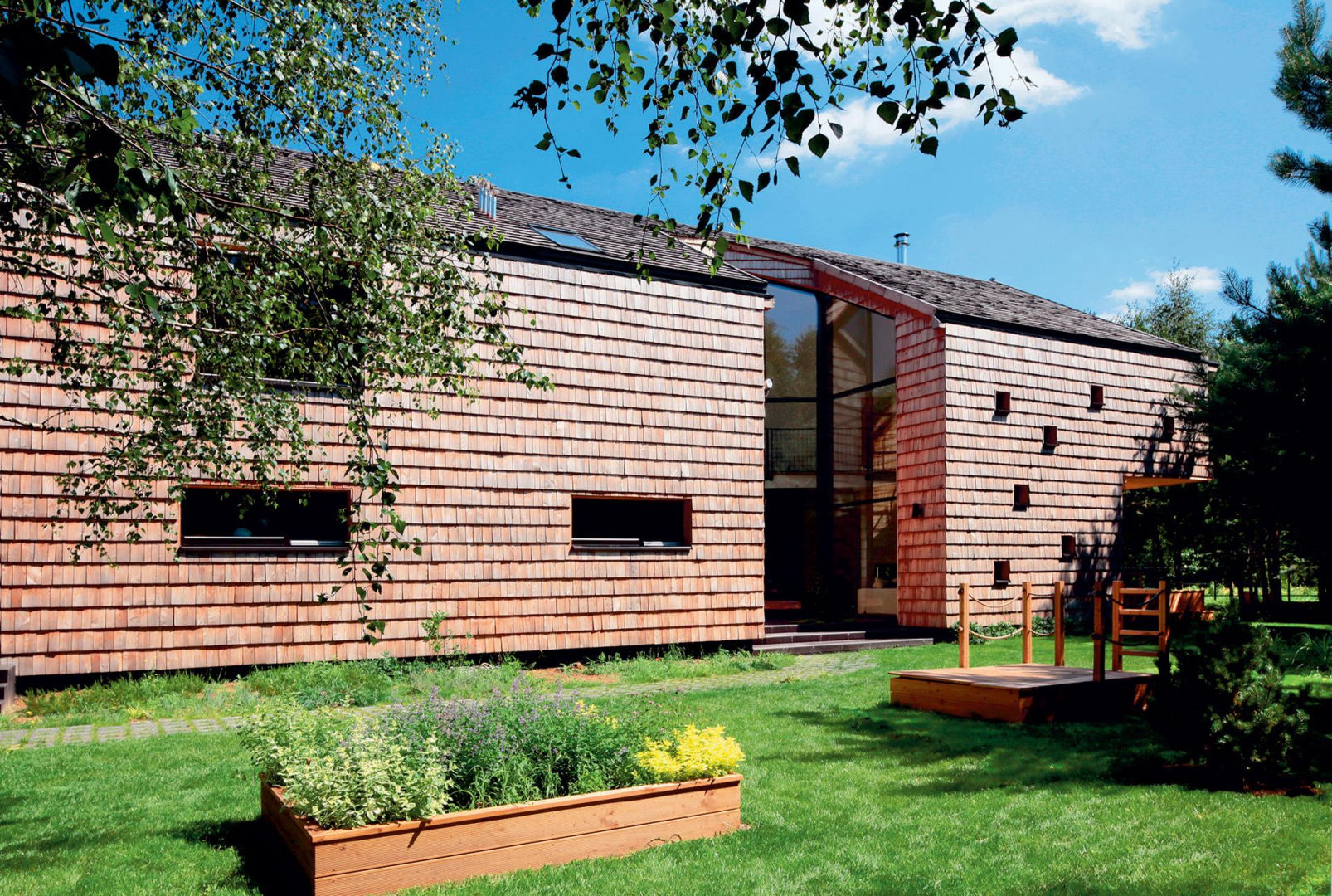

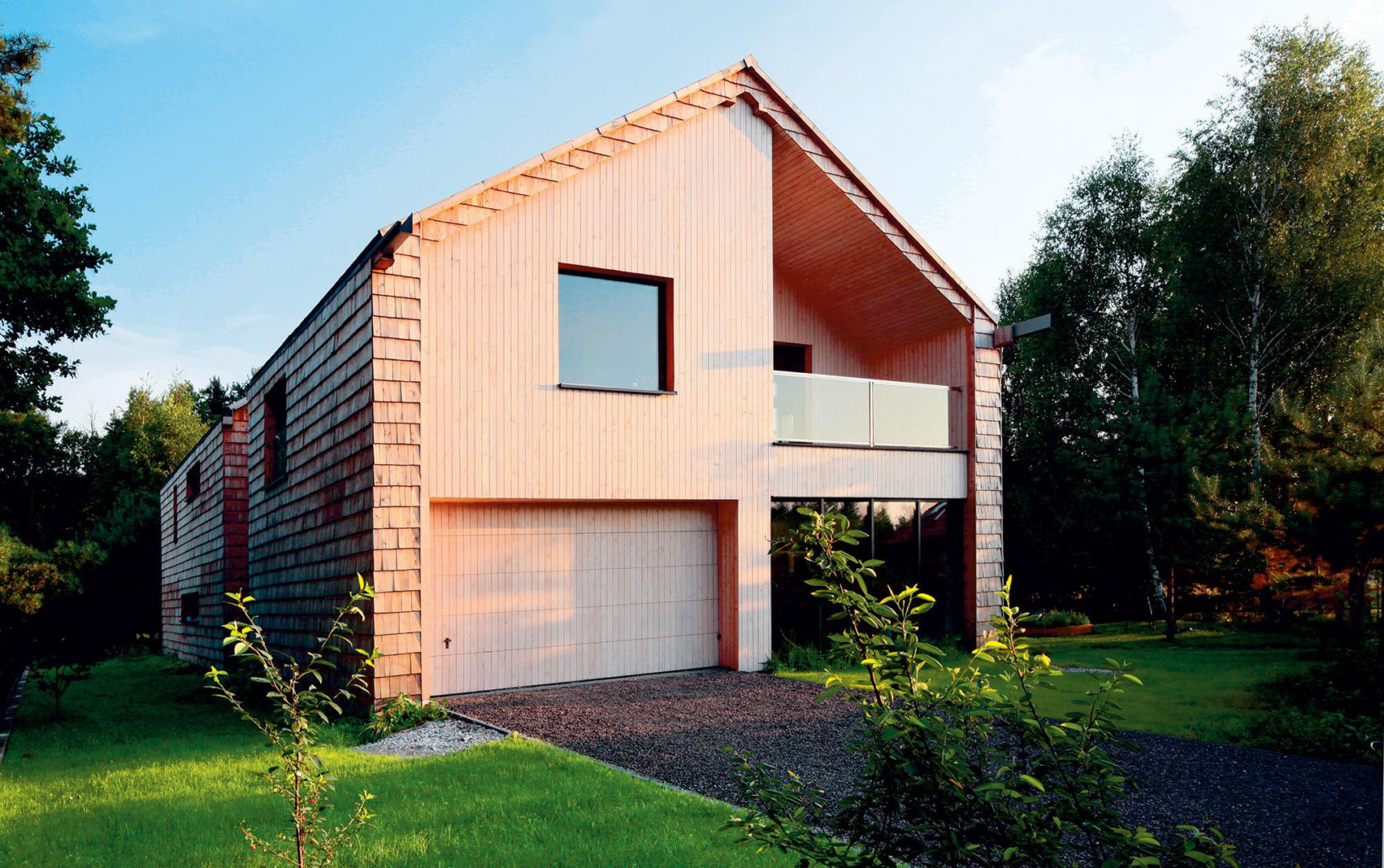

Nowoczesna rezydencja, która pachnie słońcem i modrzewiem, a swoją formą nawiązuje do skromnych, wiejskich chat Mazowsza. Inwestorzy z Lipkowa udowadniają, że na 1000-metrowej działce zamiast typowego dworku może stanąć architektoniczna perełka, która łączy rzemieślniczą tradycję z odważnym designem XXI wieku. „Dom Pachnący Modrzewiem” zachwyca elewacją w całości pokrytą gontem, która nie tylko chroni przed kwaśnymi deszczami, ale w upalne dni wypełnia okolicę niezwykłym aromatem. Architekt Marek Szcześniak „wyciął” w bryle budynku dwa zielone patia, a we wnętrzach wykorzystano dachówki ze starej niemieckiej stodoły.

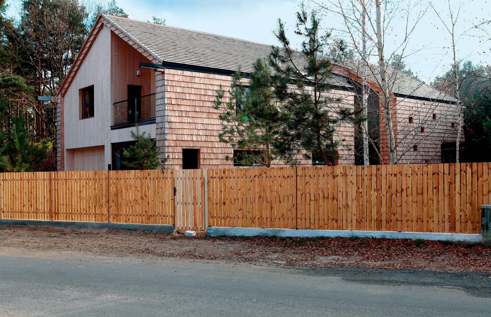

Drewniane, mazowieckie chatki zachwyciły właścicieli malowniczo położonej działki w Lipkowie na Mazurach. Wydały się im bliższe niż dworki. Zgodnie twierdzą, że działka o powierzchni 1000 m2 – choć pięknie położona – jest za mała, żeby budować na niej rezydencję. Chcieli mieć dom na miarę miejsca, swoich oczekiwań i możliwości. Postanowili zbudować taki, który wywodzi się z architektury wiejskiej Mazowsza.

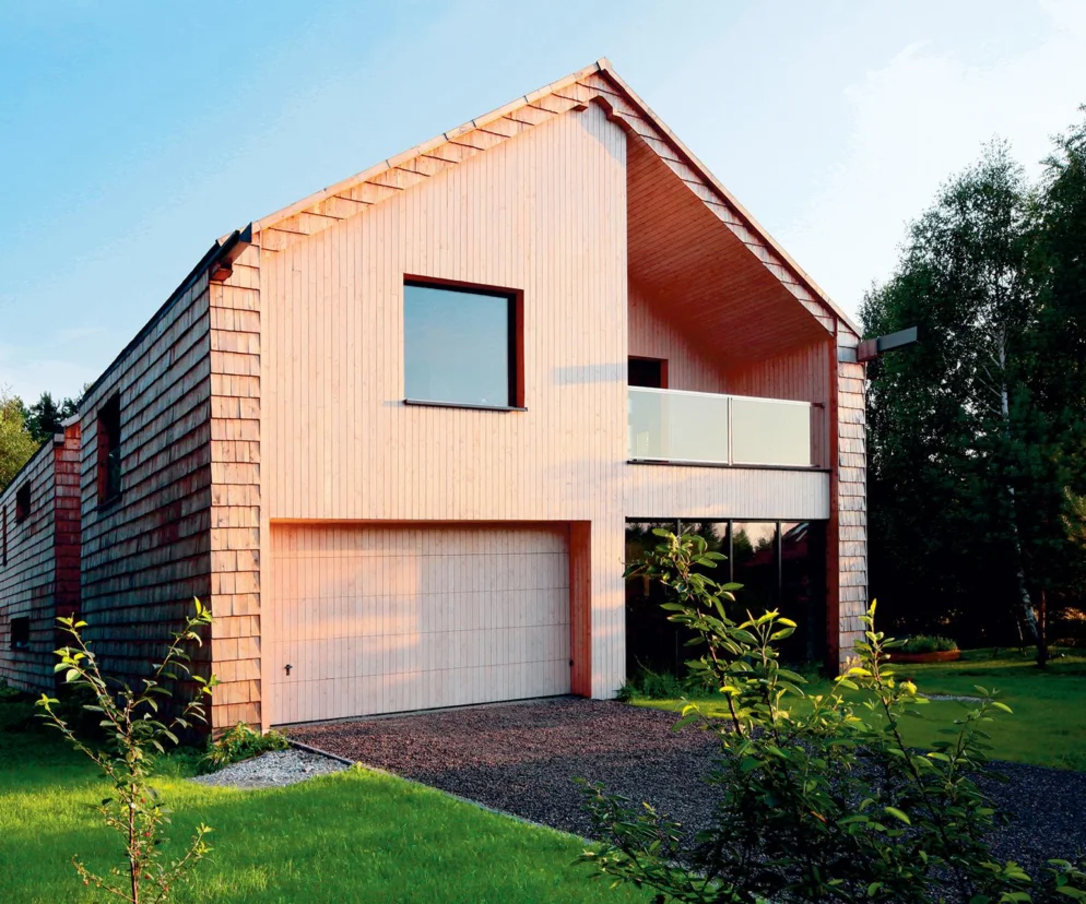

Dwukondygnacyjny budynek w porównaniu z przycupniętymi chatami wiejskimi prezentuje się okazale. Jednak to, co najważniejsze, zachowana została w nim idea drewnianej chaty mazowieckiej. Przede wszystkim pozostał trzon dawnej formy – plan o kształcie wydłużonego prostokąta, dwuspadowy dach i drewniane tworzywo wpisujące dom w krajobraz. Podobieństw można się doszukiwać także w tak zwanym jednotraktowym układzie wnętrza na parterze, mającym szerokość jednego pomieszczenia. Mimo inspiracji z przeszłości dom jest bardzo nowoczesny.
Dwie części domu, dwie różne funkcje

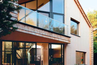

Podczas projektowania, architekt z prostokątnego planu wyciął dwie sylwetki archetypu domu. W ten sposób powstały patia wprowadzające ogrodową zieleń niemal do wnętrza. Jednak mają one znaczenie nie tylko estetyczne. Wyraźnie dzielą bryłę domu na części o odrębnych funkcjach. Na parterze oddzielają strefę dzienną od tej, w której jest biuro i garaż – tak jak tak zwaną komorę w dawnych chatach przylegającą do izby lub sieni. W tym domu, podobnie jak w jego archetypie, do „komory” prowadzą oddzielne wejście umieszczone w ścianie wejściowej i drugie drzwi wewnątrz domu. Podobnie jak parter również piętro jest funkcjonalnie podzielone przez patia – na część przeznaczoną dla rodziców – ich master bedroom (sypialnię połączoną z garderobą i pokojem kąpielowym) oraz część zarezerwowaną dla dziecka i gości.

Ilość drewna miała być rekompensatą za użycie szkła i stali. Zresztą architekt przewrotnie „zamienia” szkło w drewno – dzięki przeszkleniom zagłębionym w bryle domu to właśnie drewniana elewacja wchodzi do wnętrz. Jednak o ile drewno jest typowe dla wiejskiej architektury, to gont trudno uznać za charakterystyczny dla Mazowsza. Dlaczego zdecydowano się na to wykończenie? Taki był efekt poszukiwania materiału, który można by ułożyć zarówno na dachu, jak i na elewacji – aby wykańczając, ujednolicić, a nie zróżnicować bryłę domu. Przez chwilę architekt wspólnie z inwestorami zastanawiał się, czy głównym materiałem wykańczającym nie powinna być trzcina. Jednak w końcu pomysł uznano za zbyt ekstrawagancki. Modrzewiowy gont oprócz tego, że pięknie wygląda, ma jeszcze inne zalety – jest twardy (odporny na uszkodzenia mechaniczne), dość trudno zapalny, w małym stopniu zmienia wymiary, a nawet (dzięki odporności na działanie zasad i kwasów) jest zalecany w miejscach występowania kwaśnych deszczów. Ma jeszcze dodatkowy atut – w cieple promieni słonecznych pięknie pachnie.

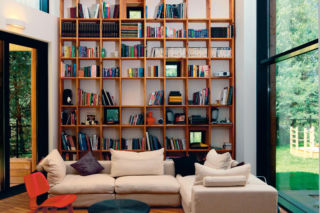

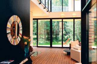

Widoki oglądane przez mieszkańców tego domu są skrzętnie dobrane. Duże przeszklenia nie tylko napełniają go światłem i – pokazując drewnianą elewację – przypominają o rodowodzie domu, lecz także zamykają w zagłębieniach bryły fragmenty ogrodu – sprawiają, że drzewa i trawa stają się częścią wnętrza. Patia zachowują przy tym intymność, o którą z reguły trudno, gdy otwiera się na działkę tak pokaźne fragmenty elewacji. Rola wszystkich przeszkleń została precyzyjnie określona. Okna w pokojach uważnie kadrują widoki, wycinając z działki najładniejsze obrazy, na przykład poziome okno w salonie i sypialni gospodarzy pokazuje grupę drzew, wśród których ustawiono drewniane, wycięte z pni fotele. Małe kwadratowe okna w salonie stały się elementem dwukondygnacyjnej biblioteki. Dzięki temu w słoneczny dzień urzeka ona promieniami światła, które wdziera się do wnętrza między półkami z książkami. Horyzontalne okno w kuchni ma mniej poetyckie, ale równie ważne zadanie – doskonale doświetla kuchenny blat.
