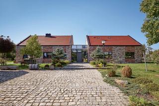

Wytarta stara brukowa kostka przed frontem domu, elewacje z wiekowej cegły tworzą specyficzny klimat tej architektury. Jednak mimo takich nadszarpniętych zębem czasu ram nikt nie ma wątpliwości, że to architektura na wskroś nowoczesna. Przesądza o tym dynamiczne przecięcie tradycyjnej stodołowej formy przeszklonym na przestrzał łącznikiem. O tym, jak przemyślany jest ten projekt, świadczy fakt, że nawet ten najnowocześniejszy element projektu nowoczesnej stodoły nawiązuje do tradycji.
Szklany łącznik to współczesny, oryginalny odpowiednik dawnego centralnie usytuowanego pasa do prac stodołowych, tzw. klepiska, po którego obu stronach były sąsieki na słomę i siano. Architekt zachował ten charakterystyczny dla planu dawnej stodoły trójpodział, ale ubrał go w nową formę i przypisał mieszkalne funkcje – przedsionka, części gościnnej i prywatnej domu.
Autor projektu uprościł bryłę domu nawiązującą do tradycji – zrezygnował z okapów, ukrył orynnowanie i dostawił tarasową betonową ramę. Surowy beton przy dużych tarasowych przeszkleniach nieco przełamał sielski charakter ceglanej architektury, ale nie jest dysonansem w tej kompozycji, bo jego chłód został zneutralizowany przez drewniany wzór odbity z deskowania.

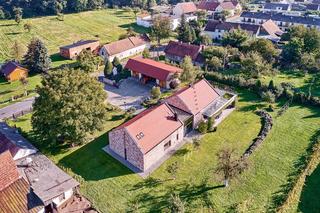

– Argumentem, który przeważył za tym, by odstąpić od adaptacji dawnej stodoły, była jej lokalizacja na działce – bliskie usytuowanie względem jezdni. Kiedyś wiejskie drogi były węższe, mniej regularne, a z czasem, kiedy droga została poszerzona i wyprostowana – zbliżyła się 2 m do frontowej elewacji – opowiada Maciej Rempalski.
– Gdybyśmy zdecydowali się na adaptację, inwestorzy nigdy nie byliby zadowoleni. Budynek można zmienić, przebudować, zmodernizować go, ale nie da się go przeciągnąć gdzieś dalej – obrazowo kwituje architekt. Przyuliczna lokalizacja stodoły na dość dużej działce, była wystarczającym powodem, by zrezygnować z przebudowy dawnej stodoły. Ale był też inny argument. Mury były zawilgocone i przesiąknięte amoniakiem. Pozbycie się wilgoci i substancji pozwierzęcych byłoby kosztowne.
– Inwestorzy bardzo chcieli zachować budynek starej stodoły, ale po naszych analizach wiedzieli, że to nie ma sensu. I tak, mimo szczerych chęci ich i moich zapadła decyzja, że rozbieramy budynki. Żeby zachować wiekowy, klimatyczny duch i przenieść go do nowego domu, zaproponowałem, by wykorzystać cegłę rozbiórkową.
W praktyce zdecydowano się na wykorzystanie jedynie cegły ze stodoły, bo ta z budynku mieszkalnego była otynkowana tynkiem wapiennym i cementowym, który odchodził z zewnętrzną ceglaną powłoką. Z kolei na stodole tynku było bardzo mało. Stwierdziliśmy, że jeśli gdzieś zostanie, to nic nie szkodzi, bo przecież cegła z założenia miała wyglądać na starą, z przeszłością – opowiada architekt.
I tak stodołowe cegły były demontowane i czyszczone szczotką bez mocnych ingerencji i składane na palety czekały na nowe życie.

Plan domu oprócz wykreowania funkcjonalnej domowej przestrzeni miał jeszcze inne zdanie – podzielić parcelę tak, by uzyskać część intymną na działce i osłonić ją od drogi. Dlatego musiał być długi. I taki jest – bryła ma blisko 28,8 m długości (z betonową przytarasową ramą ponad 32 m) przy szerokości 8,6 m. Dom na planie zbliżonym do długiego prostokąta (z wcięciem w strefie wejścia) zyskał funkcjonalny, czytelny program, który przełożył się na kształt bryły. Długość bryły odgrywa kluczową rolę w odbiorze wewnętrznej przestrzeni – powiększa ją przez długie trakty komunikacyjne pokrywające się z osiami widokowymi.

Bardzo istotne dla odbioru domowej przestrzeni, ale też przesądzające o odbiorze architektury jest wejście do domu w przeszklonym łączniku. Strefa wejścia jest zawsze ważnym punktem projektów pracowni Modern Studio Architektury. Architekci z reguły tak tworzą projekty, by wejście do domu od razu zapowiadało przejście do innego – prywatnego świata domowników. Dlatego w projektach pracowni wiatrołapy nie są ciemnymi pomieszczeniami, otwierają się na prywatną część parceli.
Tak jest i tym razem – wchodzących do domu wita widok na ogród zza wielkiego przeszklenia. Hol wejściowy jest reprezentacyjny także za sprawą powierzchni – aż 23,8 m².Usytuowane centralnie wejście w pęknięciu stodołowej bryły rozdziela część gościnną od prywatnej. Pierwsza, usytuowana po lewej stronie, jest otwarta zarówno w pionie po połacie do szczytu domu, jak i w poziomie – pozbawiona ścian między częściami o różnych funkcjach. W tej strefie domu wydzielona została jedynie spiżarnia, salon jadalnia i kuchnia tworzą wspólną przestrzeń. Blisko 69 m² otwarte po kalenicę sprawia, że dom wydaje bardzo duży.
