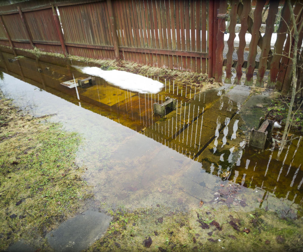

Zalana działka
Autor: victorass88/ Getty Images
Roztopy wiosenne - wyzwanie dla właścicieli działek
Wiosna 2026 roku będzie się charakteryzowała intensywnymi roztopami śniegu, co prowadzi do podtopień w wielu miejscowościach Polski. Wysoki poziom wód gruntowych i opadowych zagraża szczególnie działkom budowlanym oraz terenom z domami jednorodzinnymi, gdzie woda może powodować zawilgocenie fundamentów, zalewanie piwnic czy erozję gruntu.
Według raportów z lat poprzednich, podtopienia dotykają zwłaszcza regiony o glebach nieprzepuszczalnych, jak gliny czy iły, gdzie woda nie wsiąka naturalnie. W efekcie właściciele posesji zmagają się z kosztownymi naprawami, a w skrajnych przypadkach z utratą stabilności konstrukcji budynków. Eksperci podkreślają, że wczesne rozpoznanie problemu, poprzez badania geotechniczne, pozwala uniknąć większych strat, zwłaszcza na nowo zagospodarowywanych działkach.
