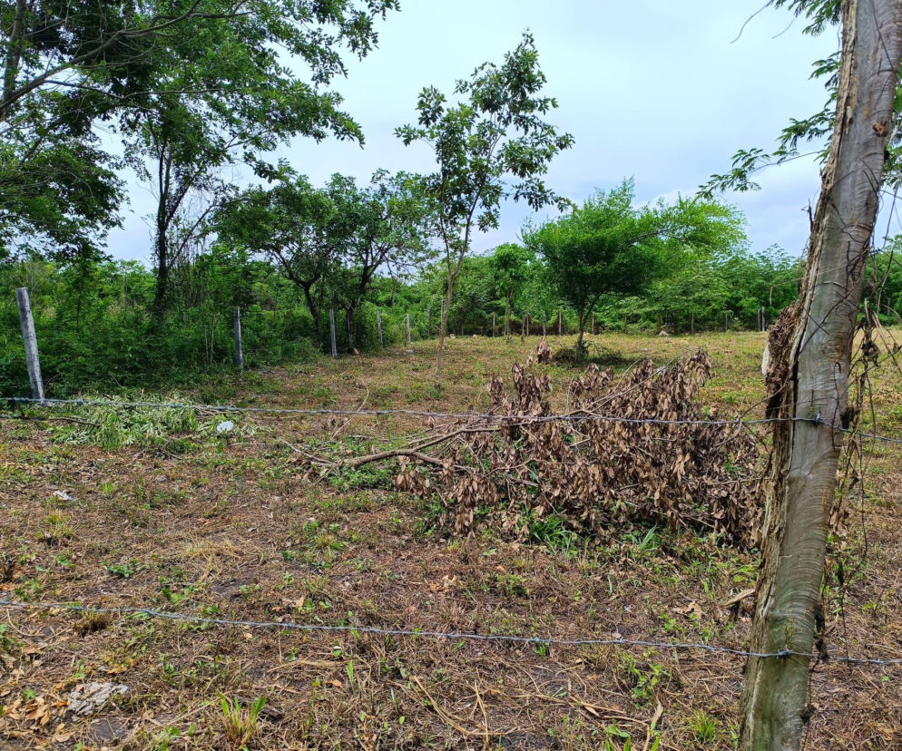

Zadrzewiona działka budowlana ogrodzona siatką. O kosztach inwentaryzacji dendrologicznej przeczytasz na Muratordom.
