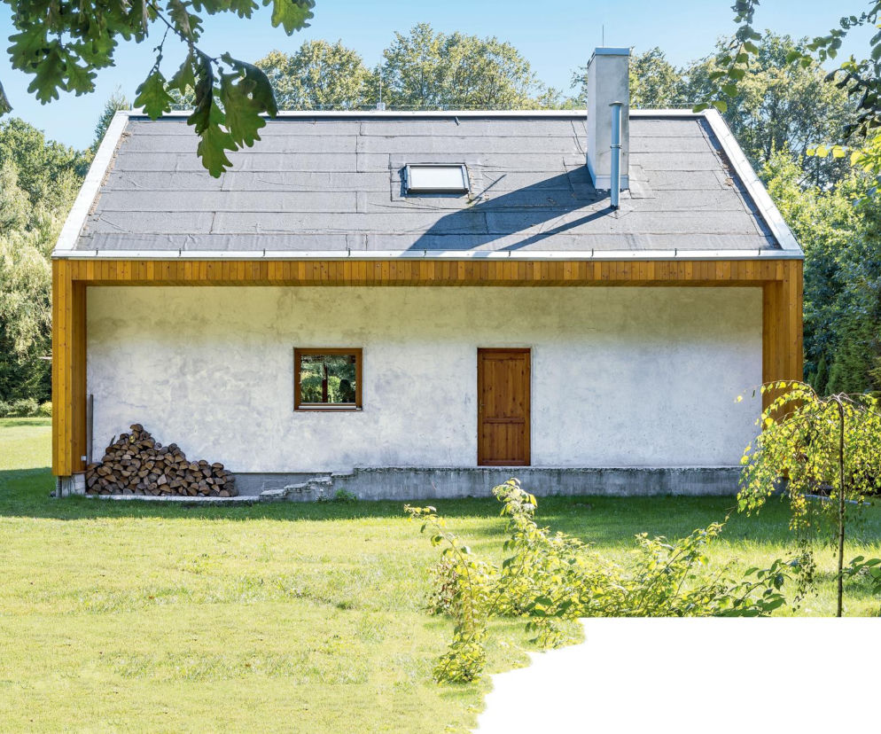

Nowoczesna bryła domu: współczesna stodoła ukryta w naturalnej technologii
Dom ma formę chętnie wykorzystywaną przez współczesnych architektów – jest wzniesiony na planie prostokąta i przekryty dachem dwuspadowym. Nawiązuje kształtem do dawnych stodół i tak jak one zdaje się nie mieć rynien i rur spustowych. A jednak ma – tyle że zostały ukryte w ścianach.
Zgodnie z warunkami miejscowego planu zagospodarowania przestrzennego połacie są nachylone pod kątem 35o. Od północy i południa zostały wysunięte daleko przed lico ścian – wzdłuż obu elewacji architekt zaprojektował drewniane ramy tworzące podcienie i chroniące ściany przed opadami.
W przypadku technologii strawbale największym zagrożeniem jest wilgoć. Budynek ma drewnianą konstrukcję i wypełnienie z kostek ze słomy oraz z gliny. Dom wzniesiono więc na podwyższonym fundamencie, by oddalić ściany od poziomu trawnika. Ściany szczytowe zabezpieczono drewnianą okładziną odsuniętą od słupków konstrukcyjnych i bali słomianych na mniej więcej 30 cm dla lepszej wentylacji.
Na pozostałych dwóch elewacjach strawbale chroni warstwa naturalnego tynku wapiennego.

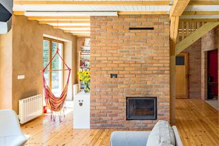

Wnętrza z gliny i drewna: naturalne materiały, mikroklimat i wykończenie
Ściany na parterze zostały wykończone grubą warstwą tynku glinianego. W trakcie budowy nie obyło się bez niespodzianek – w wolno schnącej masie zaczęło miejscami kiełkować zboże. Wprawdzie po odparowaniu wody rośliny i tak obumarły, ale właściciele domu woleli dmuchać na zimne i wyrwali wszystkie kiełki. Mimo zastosowania osuszaczy i intensywnego wietrzenia, twardnienie 4-centymetrowych powłok trwało prawie miesiąc.
Glina wybrana przez gospodarzy ma naturalny kolor kawy z mlekiem, który pasuje do skandynawskiej estetyki wnętrza. Powłoka jest dość delikatna, a w domu są dzieci, więc łatwo o zarysowania i obtłuczenia (zdarzyło się nawet wylizanie kawałka ściany na wysoki połysk). Wbrew pozorom nie jest to duży problem. Drobne rysy można usunąć szorstką gąbką. Żeby wypełnić większy ubytek, taki jak kanał pod przewody elektryczne, wystarczy wymieszać okruchy gliny z wodą i zaszpachlować otwór materiałem plastycznym.
Ściany działowe wzniesiono z czerwonej cegły, którą pozostawiono odsłoniętą. Kolorystykę wnętrza ożywia złocista barwa podłogi sosnowej i sosnowych belek sufitowych, a rozświetla pomalowany na biało drewniany sufit.
Na piętrze oprócz glinianych tynków są też jasne tynki wapienne. Dwukolorowe wykończenie ścian optycznie powiększyło pomieszczenia pod skosami.
