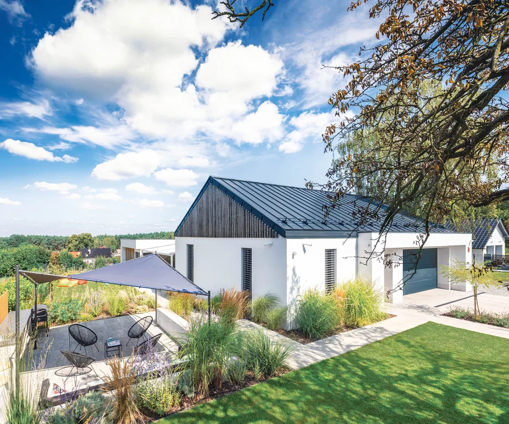

Skromny dom o elewacji długiej na 12 m
Front domu urzeka skromnością. Przez wyeksponowanie niezbyt długiej elewacji (12,3 m) zwieńczonej skośną połacią o kącie nachylenia 30o. Kompozycja jest oszczędna. Jej najdobitniejszy akcent to prosta rama w strefie wejścia do domu i wjazdu do garażu tworząca praktyczny podcień.
Oszczędną biało-grafitową kolorystykę urozmaica jedynie pasiasty wzór tworzony przez rąbki blaszanego dachu, segmenty bramy garażowej i żaluzje zewnętrzne. Taka konsekwencja dodatkowo uładza tę i tak uporządkowaną kompozycję. A jednak pierwsze wrażenie nie mówi całej prawdy o tej architekturze.

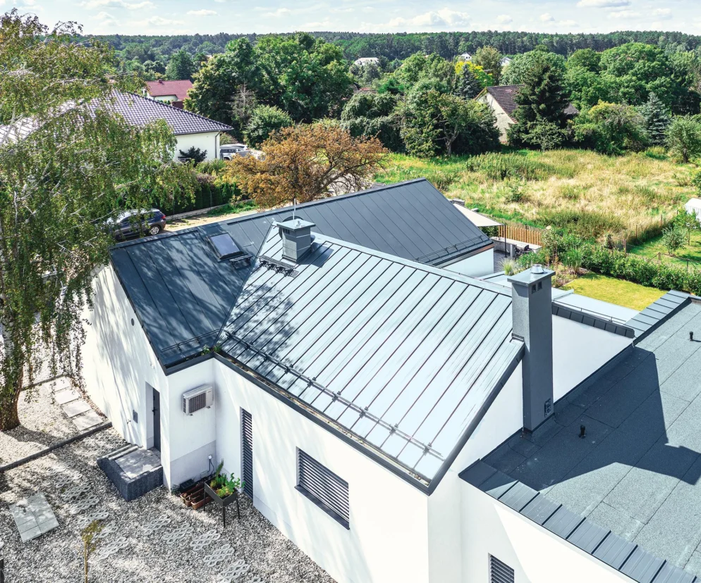

Bryła domu nie jest w rzeczywistości tak prosta, jak mogłoby się wydawać na pierwszy rzut oka. Tak naprawdę nie jest to niewielki dom z dwuspadowym dachem, ale rozłożysta bryła złożona z trzech mniejszych i przekryta aż trzema dachami. Zestawienie dwóch skośnych ustawionych względem siebie pod kątem prostym przechodzi w dach płaski.
Dachowa konfiguracja nawiązuje do ukształtowania parceli i jest pewnym odwołaniem do trzech poziomów wnętrza domu. To dachy sprawiają, że architektura staje się dynamiczna. Dodatkowo dynamizuje ją pasiasty wzór. Na froncie domu był tylko subtelnym urozmaiceniem, teraz staje się istotnym elementem świadczącym o architektonicznym temperamencie. Dzieje się tak, bo tym razem pasy są inne i odważniej zarysowane – wyznaczone przez pionowe drewniane elementy na białym tynku.
Fundamenty z bloczków betonowych, ściany z ceramiki poryzowanej, dach płaski
Dom wzniesiono z powszechnie stosowanych materiałów – fundamenty z bloczków betonowych, ściany z ceramiki poryzowanej, dach płaski jest żelbetowy monolityczny wylewany, a konstrukcja dachów skośnych z gotowej więźby jętkowej. Bryłę ocieplono wełną mineralną (dach) i styropianem grafitowym (ściany i fundamenty).
Fundamenty schodkowe i drewniana konstrukcja dachu
Są tu także mniej powszechne rozwiązania, jak choćby wspomniana forma fundamentów schodkowych czy wprowadzenie do drewnianej konstrukcji jednego z dachów wzmacniającego stalowego dwuteownika jako płatwi kalenicowej. Nietypowe rozwiązanie zastosowano przy wykańczaniu bryły. Na elewacji są listwy z termososny mocowane na stalowych wspornikach wklejanych w styropian elewacyjny. Ten pomysł projektanta doskonale sprawdził się w praktyce. Drewno nie zmienia się z upływem czasu, bo taki sposób mocowania i wcześniejsza obróbka skutecznie chronią przed jego odkształceniami.
