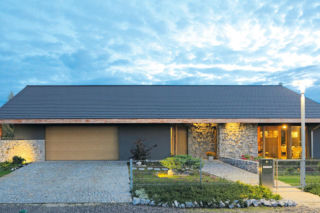

W parterowym budynku oprócz części mieszkalnej zaplanowano miejsce na dwustanowiskowy garaż i pracownię, dlatego bryła jest bardzo długa – elewacja frontowa ma ponad 20 m. Dom nie dominuje zatem nad podmiejskim otoczeniem, ale elegancko się w nie wpisuje. Horyzontalne rozciągnięcie budynku jest tym bardziej widoczne, że z jednej strony przedłużeniem elewacji jest kamienny murek. Dzięki niemu bryła wydaje się jeszcze mocniej osadzona na działce.
Okap wyraźnie wysunięty poza obrys ścian zewnętrznych znajduje się zaledwie 2,3 m nad nawierzchnią podjazdu, co również wizualnie wiąże budynek z terenem. Dom cechuje się nie tylko znaczną długością, lecz także prostotą. Od frontu jedynym urozmaiceniem w zrównanej linii ścian jest niewielka wnęka w strefie wejścia (tylko uważny obserwator, patrząc na budynek en face, dostrzeże, że w podcieniu wejściowym znajdują się jeszcze drzwi prowadzące do przeszklonej pracowni). Dwuspadowy dach o kącie nachylenia 24° jest pokryty płaską matową dachówką betonową. Aby nic nie przerywało frontowej połaci, nie zamontowano w niej okien dachowych. Jedynie od strony ogrodu są trzy okna dodatkowo doświetlające wnętrza światłem padającym z góry.

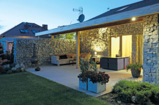

Mocno osadzona w terenie horyzontalna bryła nie wydaje się zbyt ciężka dzięki dużym oknom. Nieco surową w wyrazie elewację frontową otwiera prostokątne przeszklenie pracowni. Na przeciwległej ścianie proporcje się odwracają i szkło bierze górę nad murem. Wszystkie pomieszczenia w tej części domu mają duże lub bardzo duże okna, przez które można oglądać piękny ogród, chlubę pani domu. Długą elewację ogrodową rozbijają kompozycyjnie nie tylko przeszklenia, lecz także bardziej dynamiczny niż na froncie układ ścian zewnętrznych. Centralna część budynku z największym oknem została wysunięta w stronę ogrodu, a taras zagłębiono w podcieniu.

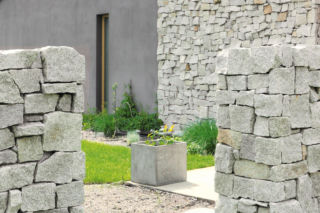

Szczególnym materiałem nadającym eleganckiej bryle nieco sielski charakter jest jasnoszary granit strzeliński wydobywany w pobliskiej kopalni. Najczęściej można go zobaczyć na nawierzchni chodników, ale w domu architektów trafił na elewację (a nawet jeszcze dalej – na ścianę pokoju dziennego). Piękna nierówna faktura i złudzenie luźno ułożonych kamieni to efekt specjalnego sposobu montażu – granit jest bezspoinowo klejony (miejscami kotwiony) do ściany (na podjeździe natomiast – tradycyjnie spoinowany).

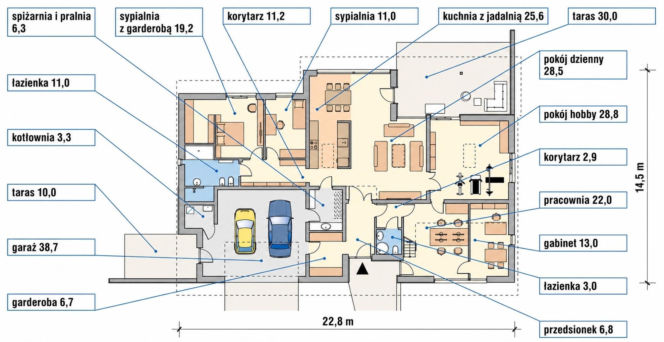

Co można wyczytać z planu domu?
Parterowy dom mieści od frontu pracownię architektoniczną z własnym wejściem, która jest skomunikowana także z pomieszczeniami prywatnymi. Łazienka przy pracowni jest dwufunkcyjna – przynależy do strefy biurowej i mieszkalnej. Mieszkańcy na ogół dostają się do domu przez garaż. Mają do wyboru drogę wiodącą przez garderobę albo (jeśli wracają z zakupów) przez spiżarnię przy kuchni. Sam garaż jest bardzo funkcjonalny – ma własne wyjście na gospodarczą część działki oraz zlew techniczny (w kotłowni).
W centrum domu znajduje się otwarta strefa dzienna z charakterystyczną wydzieloną kuchnią. Szerokie przeszklenia łączące przestrzeń z ogrodem są nieotwierane – na taras prowadzą osobne drzwi. Przedłużeniem wspólnej przestrzeni jest pokój hobby z własnym wyjściem na taras i do ogrodu. Strefa nocna z rodzinną łazienką jest położona na uboczu.

Przestrzeń przed domem zdaniem projektantów nie musi, a wręcz nie powinna być zasłaniana (stąd lekka forma ogrodzenia). Za budynkiem znajduje się natomiast prywatna część działki, w której inwestorzy spędzają czas z rodziną i przyjaciółmi. Ulubionym przez wszystkich miejscem jest pogranicze domu i ogrodu, czyli głęboki, zadaszony taras. Aby długie przesiadywanie na nim było komfortowe, od strony sąsiedniej działki postawiono solidny mur, który domyka przestrzeń i daje poczucie większej prywatności.

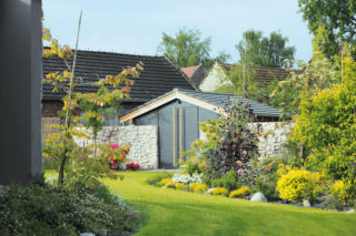

Trzecią, ale nie mniej istotną częścią działki jest jej zaplecze gospodarcze. Murek od strony frontu domu nie tylko wpływa na proporcje elewacji, lecz także skrywa ogródek warzywny oraz mały gospodarczy taras przy garażu. W głębi ogrodu znajduje się budka na kosiarkę i narzędzia ogrodnicze (także częściowo otoczona murkiem), za którą urządzono miniszklarnię i kompostownik. Ta rozbudowana strefa gospodarcza jest bardzo wygodna dla mieszkańców, a jednocześnie zaplanowano ją w taki sposób, by nie oglądali jej odwiedzający dom goście.
Prawdziwą miłością inwestorów jest jednak ogród. To zrozumiałe – zanim wybudowali własny dom, mieszkali na drugim piętrze kamienicy w mieście.
