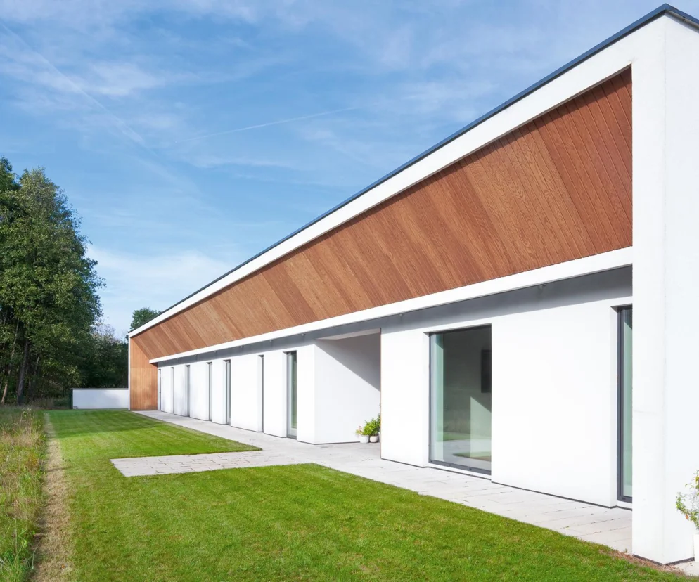

Elewacja ogrodowa wygląda zupełnie inaczej. Nie dlatego, że architekci zrezygnowali z powściągliwego języka, ale ponieważ użyli go do stworzenia wyrazistego znaku w przestrzeni. Powstało drewniane passe-partout, jak o nim mówią projektanci oraz właściciele. Całą ścianę budynku z trzech stron obwiedziono ukośną, pokrytą drewnem ramą. To taka współczesna attyka, która zasłania m.in. lekki spadek dachu. – Dzięki zastosowaniu skosu poszerzony został kąt padania promieni słonecznych i pomieszczenia są lepiej doświetlone. Oprócz tego nowoczesna bryła zyskała większą dynamikę, a wykończenie drewnem modrzewia polskiego sprawia, że elewacja jest cieplejsza w odbiorze – wyjaśnia architekt.
Skos zamocowano na specjalnej stalowej podkonstrukcji wsporczej mocowanej do krokwi zakotwionej na całej długości budynku. Między nią a ścianą pozostał prześwit, w którym umieszczono lampy skierowane ku dołowi.
Wieczorem spod passe-partout wydobywa się światło, omiata ściany i płyty betonowe na ziemi, ale z daleka jego źródła można się tylko domyślać. Całość wygląda bardzo lekko, ale w istocie to wielki ciężar, który montowano na miejscu.
