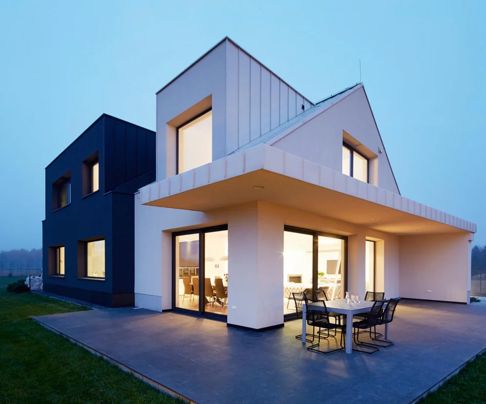

Jak pogodzić marzenie o nowoczesnej, w pełni funkcjonalnej przestrzeni z surowym nakazem budowy tradycyjnego dachu dwuspadowego? W krakowskiej Woli Justowskiej powstał dom, który jest mistrzowskim kompromisem między restrykcyjnym prawem a ambicjami inwestorów. Architekt, Tadeusz Lemański stworzył unikalną konstrukcję złożoną z dwóch brył, które wydają się przenikać nawzajem, tworząc iluzję dwóch osobnych budynków. Dzięki zastosowaniu płaskich lukarn, uciążliwe skosy na poddaszu praktycznie przestały istnieć, a surowa elewacja z blachy cynkowo-tytanowej skrywa pełne światła, dębu i betonu wnętrza. To projekt, który udowadnia, że ograniczenia urzędowe mogą stać się paliwem dla świetnej architektury.

– Funkcjonalność poddasza mają zapewnić aż cztery szerokie lukarny przekryte dachem płaskim, które znacznie zwiększają powierzchnię użytkową górnej kondygnacji. Natomiast forma bryły wynika w dużej mierze z parametrów narzuconych w decyzji o warunkach zabudowy, takich jak wysokość i maksymalna szerokość budynku oraz kąt nachylenia połaci dachu. Postanowiłem zaproponować inwestorom nieoczywiste, choć mieszczące się w ramach przepisów, rozwiązanie – mówi architekt Tadeusz Lemański, autor projektu.
Dom składa się z dwóch brył usytuowanych względem siebie w nietypowy sposób. Wyższa, szersza i ciemniejsza z nich wydaje się wsunięta w środek białej i dzieli ją na dwie części. Efekt jest tym bardziej widoczny, że każda z brył ma dach w tym samym kolorze co jej elewacja. Połacie o kącie nachylenia 35o wykończono blachą cynkowo-tytanową (przekrycie w białym kolorze to taka sama blacha fabrycznie powlekana lakierem).
Dom widziany od frontu i od ogrodu wygląda dosyć podobnie – wydaje się złożony z dwóch budynków, co sprawia, że nie przytłacza skalą. Oglądając go od strony ścian szczytowych, po obu stronach wysokich połaci widzi się ścianki boczne lukarn wykończone – jakżeby inaczej – blachą w kolorze białym i grafitowym. Lukarny są przekryte płaskim dachem i mają duże okna, dzięki czemu nadają bryle nowoczesny charakter.
 Podobnie działa rezygnacja z okapów i wszelkich detali na elewacjach. Cokoły trudno rozróżnić na tle ścian zewnętrznych, brama garażowa także dyskretnie nie zwraca na siebie uwagi.
Nawet strefa wejścia prezentuje się dosyć skromnie. Drzwi zewnętrzne – równie grafitowe jak otaczający je mur – umiejscowiono między dwoma portfenetrami, notabene w niezupełnie symetrycznym układzie (potrzeby funkcjonalne przede wszystkim). Nie ma tu daszka, schodów, filarów, drogę do domu przez większą część roku wyznaczają za to dwie donice pełne kolorowych kwiatów.
