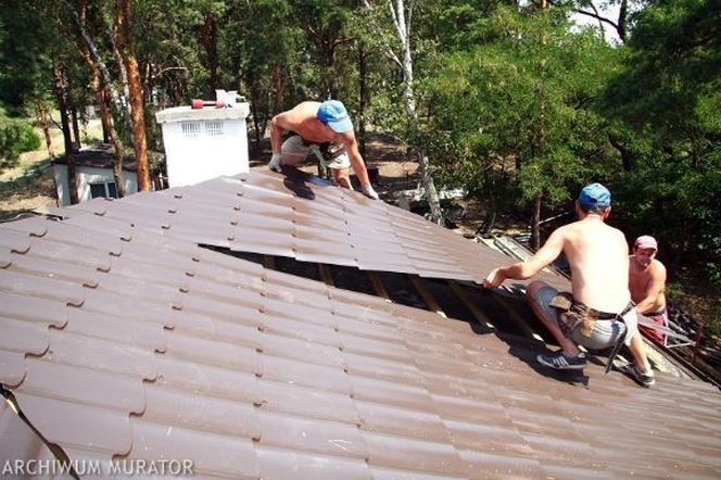

Autor: Archiwum serwisu Wymiana pokrycia dachu to remont, ale zmiana konstrukcji dachu stanowi już przebudowę

Zgodnie z definicją zawartą w Prawie budowlanym za remont uznaje się wykonywanie w istniejącym obiekcie budowlanym robót budowlanych polegających na odtworzeniu stanu pierwotnego, a niestanowiących bieżącej konserwacji, przy czym dopuszczalne jest stosowanie wyrobów budowlanych innych, niż użyto w stanie pierwotnym. Remontem są na przykład prace związane z wymianą pokrycia dachu, instalacji czy kotła.
