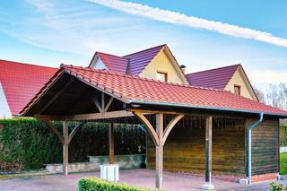

Definicji, czym jest wiata nie ma w prawie budowlanym. Za wiatę uważa się obiekt budowlany o lekkiej konstrukcji stanowiący dach wsparty na słupach. Wiata może nie mieć ścian albo mieć ich kilka, ale nie może być zabudowana ze wszystkich stron jak budynek. Wiata może być samodzielnym obiektem budowlanym, może też stanowić element budynku, być do niego dostawiona. Powierzchnię zabudowy wiaty liczy się po zewnętrznym obrysie słupów lub ścian.
