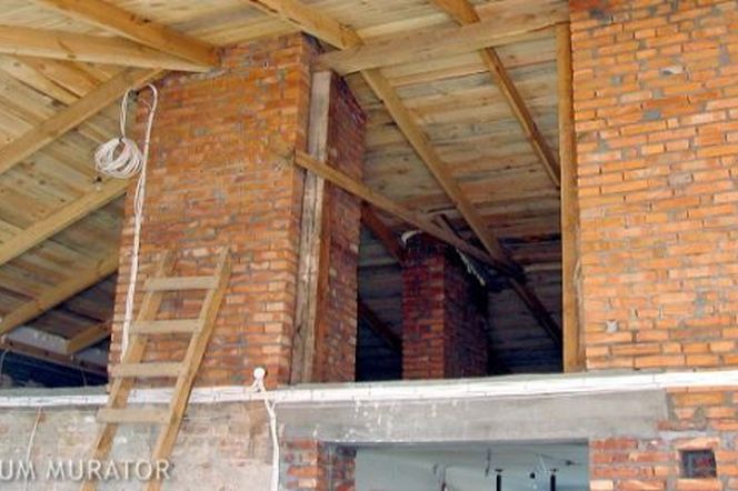

Autor: Archiwum serwisu Przy robotach związanych z naruszeniem konstrukcji domu, np. przy rozbudowie poddasza, będziemy musieli skorzystać z pomocy konstruktora oraz wystąpić o pozwolenie
