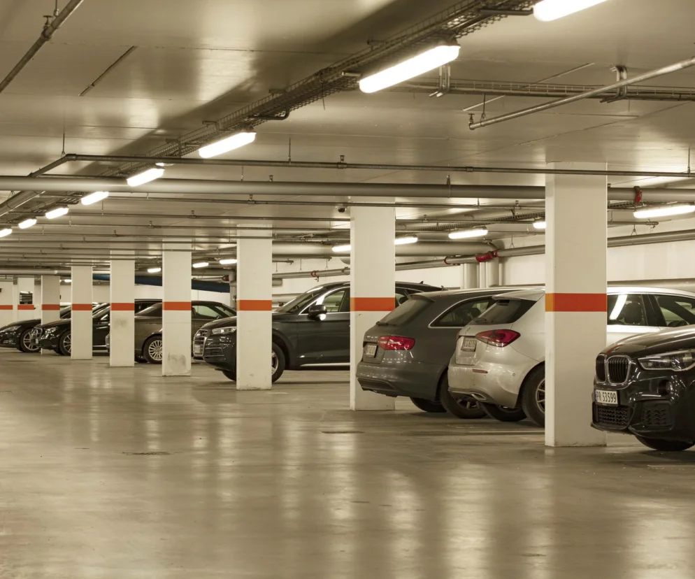

Parking podziemny z samochodami, mogący służyć jako punkt schronienia, o czym przeczytasz na Muratordom.

Punktem schronienia może być: część piwnicy, parking podziemny, tunel czy przejście podziemne, jeśli zapewnia ono odpowiednią podstawową osłonę.
