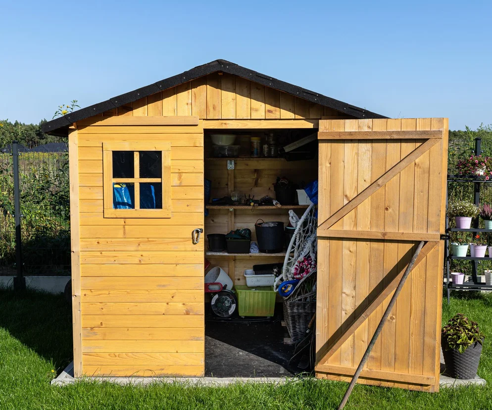

Autor: Kinek00/ Getty Images Drewniana szopa narzędziowa z otwartymi drzwiami, w środku widać półki i różne narzędzia, przed nią zielony trawnik. Obok szopy regał z kwiatami doniczkowymi. Sprawdź na Super Biznes, ile kary grozi za źle postawioną szopę przy płocie.
