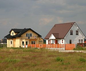

Gdy działka budowlana staje się rolną
Zdarza się, że w wyniku zmiany planu zagospodarowania przestrzennego, działka budowlana zostaje przekształcona w rolną, a jej wartość spada. Sprawdź, co możesz zrobić w takiej sytuacji.
Autor: Archiwum serwisu Gdy działka budowlana staje się rolną
Zmiana planu krok po kroku
Ustalenie przeznaczenia terenu, rozmieszczenie inwestycji celu publicznego oraz określenie sposobów zagospodarowania i warunków zabudowy terenu następuje w miejscowym planie zagospodarowania przestrzennego.
Zgodnie z ustawą o planowaniu i zagospodarowaniu przestrzennym: wójt, burmistrz albo prezydent miasta po podjęciu przez radę gminy uchwały o przystąpieniu do sporządzania planu miejscowego:
  1. ogłasza w prasie miejscowej oraz przez obwieszczenie, a także w sposób zwyczajowo przyjęty w danej miejscowości, o podjęciu uchwały o przystąpieniu do sporządzania planu, określając formę, miejsce i termin składania wniosków do planu, nie krótszy niż 21 dni od dnia ogłoszenia;
  2. ogłasza wyłożenie projektu planu do publicznego wglądu na co najmniej 7 dni przed dniem wyłożenia i wykłada ten projekt wraz z prognozą oddziaływania na środowisko do publicznego wglądu na okres co najmniej 21 dni oraz organizuje w tym czasie dyskusję publiczną nad przyjętymi w projekcie planu rozwiązaniami;
  3. wyznacza w ogłoszeniu termin, w którym osoby fizyczne i prawne oraz jednostki organizacyjne nieposiadające osobowości prawnej mogą wnosić uwagi dotyczące projektu planu, nie krótszy niż 14 dni od dnia zakończenia okresu wyłożenia planu;
  4. rozpatruje powyższe uwagi w terminie nie dłuższym niż 21 dni od dnia upływu terminu ich składania;
  5. wprowadza zmiany do projektu planu miejscowego wynikające z rozpatrzenia uwag, a następnie w niezbędnym zakresie ponawia uzgodnienia;
  6. przedstawia radzie gminy projekt planu miejscowego wraz z listą nieuwzględnionych uwag.
Uwagi do projektu planu miejscowego może wnieść każdy, kto kwestionuje ustalenia przyjęte w projekcie planu, wyłożonym do publicznego wglądu. Zmiana studium lub planu miejscowego następuje w takim trybie, w jakim są one uchwalane.
Gdy wartość nieruchomości spadnie
Art. 36 ustawy o planowaniu i zagopospodarowaniu przestrzennym stanowi, że:
  1. Jeżeli, w związku z uchwaleniem planu miejscowego albo jego zmianą, korzystanie z nieruchomości lub jej części w dotychczasowy sposób lub zgodny z dotychczasowym przeznaczeniem stało się niemożliwe bądź istotnie ograniczone, właściciel albo użytkownik wieczysty nieruchomości może, z zastrzeżeniem ust. 2, żądać od gminy: 1) odszkodowania za poniesioną rzeczywistą szkodę albo 2) wykupienia nieruchomości lub jej części
  2. Realizacja roszczeń, o których mowa w ust. 1, może nastąpić również w drodze zaoferowania przez gminę właścicielowi albo użytkownikowi wieczystemu nieruchomości zamiennej. Z dniem zawarcia umowy zamiany roszczenia wygasają.
  3. Jeżeli, w związku z uchwaleniem planu miejscowego albo jego zmianą, wartość nieruchomości uległa obniżeniu, a właściciel albo użytkownik wieczysty sprzedaje tę nieruchomość i nie skorzystał z praw, o których mowa w ust. 1 i 2, może żądać od gminy odszkodowania równego obniżeniu wartości nieruchomości.
Jak obliczyć wysokość odszkodowania
Wysokość odszkodowania z tytułu obniżenia wartości nieruchomości ustala się na dzień jej sprzedaży. Obniżenie wartości nieruchomości stanowi różnicę między wartością nieruchomości określoną przy uwzględnieniu przeznaczenia terenu obowiązującego po uchwaleniu lub zmianie planu miejscowego a jej wartością, określoną przy uwzględnieniu przeznaczenia terenu, obowiązującego przed zmianą tego planu, lub faktycznego sposobu wykorzystywania nieruchomości przed jego uchwaleniem.
Należy jednakże pamiętać, że roszczenie odszkodowawcze wygasa po upływie 5 lat, od chwili, gdy zmiana planu miejscowego weszła w życie.
