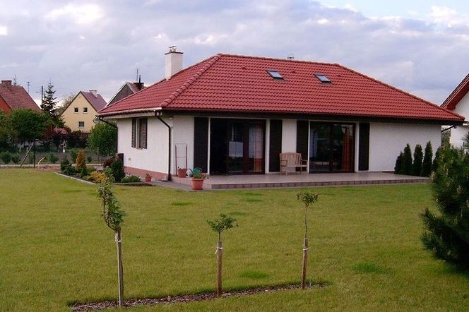

Najłatwiejsze jest usytuowanie domu na działce, do której dojazd lub droga prowadzą od północy lub północnego wschodu – wówczas ogród za domem jest jednocześnie nasłoneczniony i osłonięty od ulicy. Na północ skierowane są pomieszczenia, które nie potrzebują dużo słońca, za to dobrze jest skontaktować z przestrzenią publiczną: wiatrołap, sień, kuchnię, kantorek przedsiębiorcy, pracownię specjalisty wolnego zawodu, gabinet lekarza...
Z salonu lub sypialni chciałoby się mieć jak najbliżej do ogrodu, a jeśli działka jest w ładnym otoczeniu – także widok na krajobraz.
Na działkach z wjazdem od południa dobrze jest usytuować dom dalej od ulicy. Wygospodarowany w ten sposób słoneczny ogród od frontu trzeba osłonić od drogi. Czasem budynek garażu można wykorzystać jako zasłonę oddzielającą okna i ogród od ruchliwej ulicy czy uciążliwego sąsiedztwa. Czasem trzeba wybierać, co jest ważniejsze – dobrze nasłoneczniony ogród czy ładny widok z salonu, większy ogródek czy wygodniejszy wjazd do garażu.

Dobre usytuowanie domu to takie, które ułatwia właściwe zagospodarowanie działki. Czy powierzchnia działki wolna od zabudowy będzie kształtnym nasłonecznionym ogrodem, czy wąskim i wydłużonym paskiem terenu wystawionym na widok z balkonu sąsiadów lub przyległym do ruchliwego skrzyżowania ulic? Czy będzie to przyjazna przestrzeń, w której znajdziemy spokój i nie będziemy się czuli skrępowani wzrokiem obcych?
Obowiązują tu zasady znane z psychologii społecznej i psychologii przestrzeni: jeśli widzimy sąsiadów z takiej samej pozycji i odległości co oni nas, to wszyscy zachowają dobre stosunki i poczucie bezpieczeństwa. Jeśli jednak to sąsiedzi mają na piętrze okna z widokiem na nasz ogród, nie będziemy się czuli dobrze...
