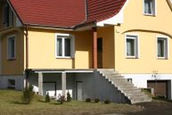

Wybudowałem przed wejściem do budynku schody z kostki i krawężników betonowych. Zamiar budowy schodów zgłosiłem w starostwie powiatowym. Nie wniesiono sprzeciwu ani nie zażądano żadnych wyjaśnień. Powiatowy inspektor nadzoru budowlanego stwierdził jednak, że wykonałem schody bez wymaganego pozwolenia na budowę i wszczął postępowanie. Otrzymałem postanowienie ustalające opłatę legalizacyjną w wysokości 125 000 zł. Czy nadzór budowlany zastosował odpowiednie dla mojej sytuacji przepisy?

Roboty polegające na wykonaniu zewnętrznych schodów wejściowych do istniejącego budynku należy potraktować jako rozbudowę tego budynku. Zgodnie z art. 28 Prawa budowlanego roboty budowlane można rozpocząć tylko na podstawie ostatecznej decyzji o pozwoleniu na budowę. Jednakże w art. 29 zamieszczono katalog obiektów i robót budowlanych zwolnionych z uzyskania pozwolenia na budowę, natomiast w art. 30 wskazano, które z tych robót wymagają zgłoszenia organowi administracji architektoniczno-budowlanej (staroście lub prezydentowi miasta na prawach powiatu).
Katalog ten jest listą zamkniętą, co oznacza, że wyłącznie obiekty oraz roboty budowlane w nim wymienione nie wymagają pozwolenia na budowę. Niedopuszczalne jest stosowanie interpretacji rozszerzającej zakres tego przepisu. Budowa schodów nie jest wymieniona w art. 29, w związku z tym należy przyjąć, że ich wykonanie wymaga uzyskania pozwolenia na budowę.
Nie popełniono samowoli budowlanej
W opisanym przypadku mamy do czynienia z nieprawidłowym działaniem organu, który przyjął zgłoszenie robót wymagających uzyskania pozwolenia na budowę, a powinien wydać decyzję o sprzeciwie na podstawie art. 30 ust. 6 pkt 1 Prawa budowlanego. Taka decyzja nie została wydana i inwestor wykonał roboty na podstawie dokonanego zgłoszenia.
W takim razie nie ma podstaw, aby zarzucić mu dokonanie samowoli budowlanej i prowadzić postępowanie legalizacyjne z art. 48-49 Prawa budowlanego. Nadzór budowlany powinien przeprowadzić postępowanie naprawcze na podstawie art. 50-51. W przypadku postępowań prowadzonych na podstawie tych przepisów ustawa nie przewiduje opłaty legalizacyjnej.
Warunkiem legalizacji wykonanych robót budowlanych jest ich zgodność z przepisami techniczno-budowlanymi. Należy pamiętać o warunku wynikającym z § 12 ust. 5 rozporządzenia w sprawie warunków technicznych, jakim powinny odpowiadać budynki i ich usytuowanie. Wynika z niego, iż schody zewnętrzne nie mogą pomniejszać wymaganej odległości (minimum 4 m w przypadku ściany z otworami okiennymi lub drzwiowymi) od granicy z sąsiednią działką budowlaną o więcej niż 1,3 m.
