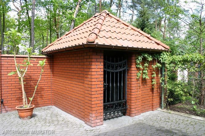

Śmietnik najlepiej usytuować w linii ogrodzenia. Nie będzie niepotrzebnie zajmował miejsca w ogrodzie, łatwo da się też odizolować go wizualnie, a i pracownicy firmy zajmującej się wywozem odpadów będą mieli do niego wygodny dostęp. Najmniej korzystna lokalizacja to sąsiedztwo furtki wejściowej. Na wąskiej działce, kiedy nie da się tego uniknąć, zadbajmy, aby obie furtki – wejściowa i ta do pojemników ze śmieciami – nie kolidowały ze sobą, na przykład gdy będą równocześnie otwierane. Warto też przy takim rozwiązaniu szczególnie starannie opracować sposób ukrycia śmietnika przed wzrokiem gości wchodzących na posesję. Uwaga! Budowa śmietnika nie wymaga pozwolenia. Natomiast zamiar jego budowy trzeba zgłosić w starostwie co najmniej 30 dni przed zaplanowanym terminem rozpoczęcia robót budowlanych.

Śmietnik powinien być tak duży, aby pomieścił tyle pojemników, ile potrzebują mieszkańcy domu. Statystyczna czteroosobowa rodzina w ciągu jednego tygodnia zapełnia śmieciami 120-litrowy pojemnik. Oczywiście, jeżeli zużywamy ponadprzeciętną ilość napojów w kartonach lub butelkach plastikowych, śmieci będzie więcej. Odpady należy gromadzić w szczelnych, przeznaczonych do tego celu pojemnikach ustawionych na utwardzonej powierzchni. Żeby uniknąć zalewania i nagrzewania odpadów, pojemniki warto osłonić zadaszeniem o wysokości zapewniającej łatwy dostęp do nich i wygodne unoszenie pokrywy. Najlepiej, gdy śmietnik jest architektonicznie dopasowany do ogrodzenia. Jego furtki, szerokości co najmniej 80 cm, powinny otwierać się na zewnątrz budowli. Ściany i słupki śmietnika warto – przynajmniej od wewnątrz – wykończyć materiałem nadającym się do mycia, najlepiej bez fug, który łatwo będzie utrzymać w czystości.

Miejsce składowania śmieci możemy zaaranżować na jeden z trzech podanych poniżej sposobów.
  • Miejsce na pojemnik od strony posesji – przy ogrodzeniu, jeśli działka jest niewielka, albo w głębi ogrodu, jeśli dom jest położony z dala od ulicy. Wprawdzie dzięki temu mamy w ogrodzeniu mniej furtek, ale za to pojemniki do opróżnienia musimy sami wystawiać na zewnątrz posesji. Przydadzą się wtedykubły z kółkami – łatwiej się je przemieszcza.
  • Śmietnik z dwiema zamykanymi na klucz furtkami: jedną od strony posesji, drugą – otwieraną tylko w dniu wywozu śmieci – od strony ulicy. Takie rozwiązanie jest bezpieczne i wygodne, unikamy bowiem podrzucania śmieci z zewnątrz.
  • Zatoczka śmietnikowa otwarta od strony ulicy. To chyba najgorsze rozwiązanie. Ryzykujemy bowiem podrzucanie przez przechodniów śmieci i ewentualnerozwlekanie ich po ulicy przez zwierzęta. Poza tym takie pojemniki, nawet często opróżniane, to mało estetyczny widok.
