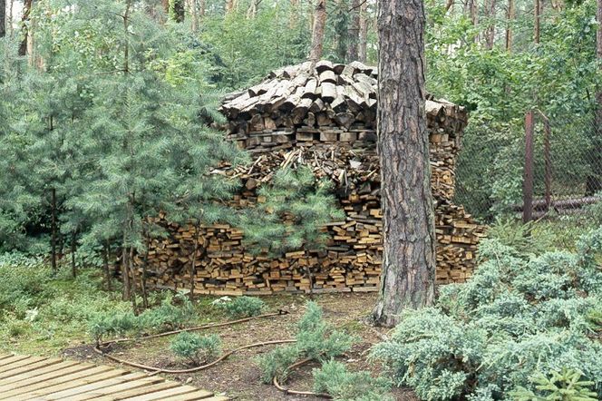

Drewno składowane w stosach
Drewno składowane „pod chmurką” najlepiej jest gromadzić w stosach na planie koła. Szczepy powinny być ułożone dachówkowo, tak aby woda spływała po powierzchni stosu na zewnątrz, a nie do jego środka. Opału nie należy układać bezpośrednio na ziemi, ponieważ będzie chłonął z niej wilgoć. Nie powinno się go także umieszczać na powierzchniach nieprzepuszczalnych (np. na betonie lub folii) – gromadząca się przy dnie stosu woda nie będzie miała odpływu i może powodować zawilgotnienie drewna.
