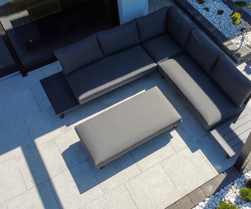

Dlaczego płytki granitowe na taras

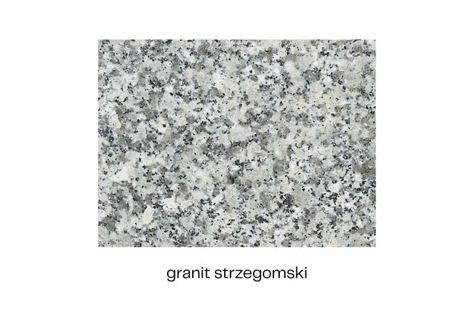

Płytki granitowe zasługują na szczególne wyróżnienie w tym zastosowaniu. To materiał naturalny, bardzo trwały i piękny. Granit jest skałą magmową powstałą przed milionami lat w wyniku powolnego zastygania lawy. Dlatego jest gęsty i mocny. W porównaniu z betonem na taras jest niezniszczalny – odporny na palące słońce, siarczysty mróz, wiatr i wodę. Granit jest skałą krystaliczną, co daje mu oryginalną urodę. Na przekroju widać kryształy różnych minerałów. Ich układ i barwy tworzą wiele atrakcyjnych wzorów. Granitowe płyty na taras mogą być jasnoszare, np. Strzegomskie lub New Bianco Cristal firmy Granit Naturalny, lub ciemnoszare, żółte, czerwone, a nawet czarne, np. Szwed z oferty firmy Granit Naturalny. Wielką zaletą granitu jest także łatwość w utrzymaniu czystości i brak wymogu okresowej konserwacji.

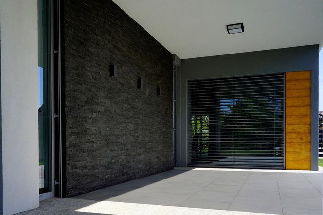

Granit jest materiałem bardzo twardym, więc na taras wystarczą płyty o grubości 2 lub 3 cm. Płyty są produkowane w różnych wymiarach. Najpopularniejszym jest 60 x 60 cm, co pozwala tworzyć nawierzchnie nawiązujące do wielkopowierzchniowych płyt zastosowanych w salonie. Niezwykle popularne płyty z jasnoszarego granitu strzegomskiego w ofercie firmy Granit Naturalny są dostępne w formatach: 50 x 50, 60 x 30, 60 x 40, 60 x 60, 80 x 80, 120 x 60 cm i wielu innych. Dzięki temu można wykonać nawierzchnie o większym lub mniejszym wzorze, a także tworzyć kompozycje modułowe z kilku wymiarów.

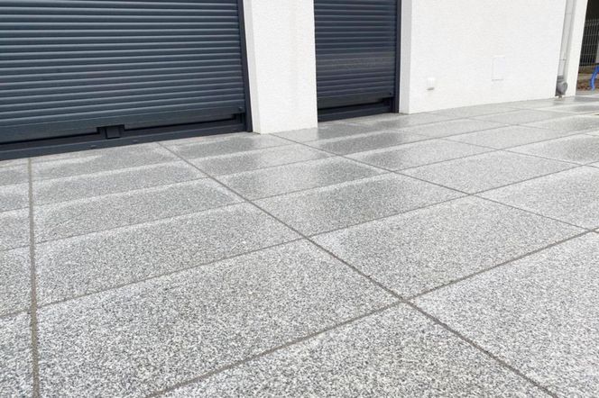

Granit łatwo poddaje się obróbce. Płyty mogą mieć powierzchnię szlifowaną. Jednak na niezadaszonym tarasie sprawdzą się płyty antypoślizgowe, z nawierzchnią płomieniowaną, szczotkowaną lub młotkowaną. Taka obróbka wpływa też na wygląd, ponieważ podkreśla uziarnienie granitu.

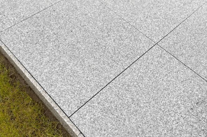

Do wyboru jest kilka sposobów. Tradycyjnie można je przyklejać jak gres czy terakotę, jednak pamiętając o użyciu kleju do kamienia naturalnego. Drugim sposobem jest wykonanie tarasu na podbudowie z kruszywa z podsypką piaskową pod płytami. Alternatywnym rozwiązaniem jest ułożenie ich na wspornikach.
