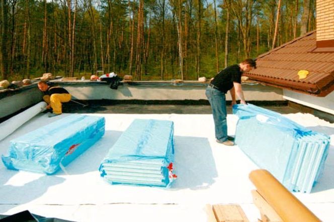

Kompleksowy remont przeciekającego tarasu
Taras trzeba wyremontować, jeżeli woda przecieka przez strop. Szczególnie że źródło przecieku – ze względu na spadek na tarasie – może być bardzo oddalone od miejsca, w którym objawia się on na suficie. Dlatego fragmentaryczna naprawa hydroizolacji jest pozbawiona sensu. Podczas remontu tarasu należy zadbać o to, aby nie popełnić znów takich samych błędów. Jak ich uniknąć?
Proponujemy rozwiązanie, które różni się tym od tradycyjnego, że pod podkładem cementowym posadzki układa się na warstwie hydroizolacji warstwę drenażowo-wentylującą z odpowiednio uformowanej maty z tworzywa sztucznego. Zapewnia ona usunięcie na zewnątrz powstającej w warstwach podposadzkowych wilgoci i jednocześnie kompensuje naprężenia termiczne z powierzchni tarasu.
Obróbkę blacharską tarasu należy wykonać ze spadkiem i starannie uszczelnić. Zwykłe obróbki blacharskie w połączeniu z zaprawami klejowymi lub uszczelniającymi często ulegają przyspieszonej korozji. Nawet blacha zabezpieczona antykorozyjnie lub obróbka z blachy nierdzewnej może być niewystarczającą osłoną, gdyż często między płytką a obróbką powstaje pęknięcie, które jest wynikiem pracy termicznej posadzki. Otwiera ono wodzie drogę do wnikania pod płytki krawędziowe i dalej. Powoduje to systematyczne wymrażanie płytek w zimie oraz odparzanie w lecie.
Tradycyjne obróbki blacharskie można zastąpić aluminiowymi profilami okapowymi. Zapewnią one pełną szczelność z jednoczesnym odprowadzeniem wilgoci na zewnątrz za pośrednictwem odpowiednio zaprojektowanych otworów.

Generalny remont nieocieplonego tarasu
Remont tarasu na pewno będzie potrzebny, jeżeli w warstwach starego tarasu nad pomieszczeniem ogrzewanym brakuje ocieplenia lub jest go za mało. Minimalna grubość ocieplenia to kilkanaście centymetrów, a komfort termiczny zapewni 25-30 cm twardego styropianu. Ponieważ dodatkowe centymetry termoizolacji wpłyną na grubość tarasu, wskazane jest wykonanie dokładnego projektu, według którego będziemy go remontować. Problemem utrudniającym dołożenie izolacji bywa niewielka ilość miejsca między progiem drzwi a posadzką. Jeżeli nie wiemy, czym i jak ocieplony jest taras, a nie chcemy rozkuwać warstw, aby się tego dowiedzieć, sprawdźmy stan pomieszczenia pod tarasem – wyraźnie odznaczające się ciemne miejsca na suficie oznaczają strefy przemarzania.
Decydując się na remont tarasu, często stajemy przed koniecznością zdemontowania i renowacji lub całkowitej wymiany balustrady. W starych domach najczęściej była ona mocowana od góry, do warstwy konstrukcyjnej, co oznaczało przebicie hydroizolacji. Miejsca te często się rozszczelniają i są źródłem przecieków. Przy kompleksowym remoncie tarasu możemy zmienić sposób mocowania balustrady, przytwierdzając ją do czoła tarasu, jeśli jednak takie rozwiązanie jest niekorzystne pod względem architektonicznym, należy miejsce osadzenia balustrady starannie uszczelnić i osłonić kołnierzem, po którym woda będzie ściekała na posadzkę.
