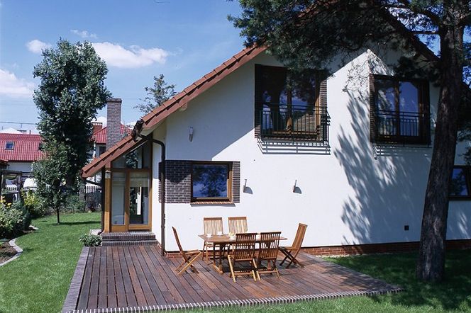

Aby móc cieszyć się niepowtarzalnym pięknem drewna na tarasie, należy pamiętać o jego pielęgnacji. Konserwacja tarasu to coroczny obowiązek. Pielęgnacja drewnianego tarasu.
Taras, zwłaszcza niezadaszony, przez cały rok narażony jest na niszczący wpływ deszczu, słońca, śniegu, mrozu i wiatru. Działaniu tych czynników ulega nawet wyjątkowo trwałe drewno egzotyczne. Dzięki właściwemu wykonaniu tarasu i jego regularnej pielęgnacji może on jednak pozostać niezmieniony nawet przez kilkadziesiąt lat.
