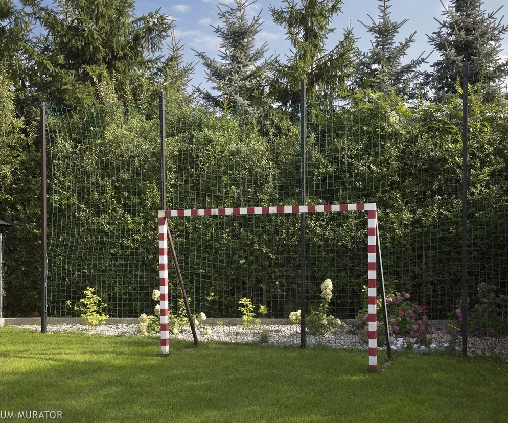

Boisko do gry w piłkę nożną
Autor: Piotr Mastalerz Osoby, które lubią aktywny wypoczynek, powinny rozważyć, czy zamiast zwykłego trawnika nie zrobić boiska do gry w piłkę nożną. Trzeba się jednak liczyć z tym, że taka murawa będzie wymagała więcej pielęgnacji.Projekt ogrodu: Olga Dobrowolska
Boisko piłkarskie zamiast trawnika? Czemu nie!  Osoby, które lubią aktywny wypoczynek, powinny rozważyć, czy zamiast zwykłego trawnika nie wybudować boiska. Gra w piłkę (nie tylko nożną) czy badmintona będzie wtedy przyjemniejsza. Trzeba się jednak liczyć z tym, że taka murawa będzie wymagała więcej pielęgnacji. Może więc namówić sąsiadów na wspólne przedsięwzięcie? Będzie można rozgrywać prawdziwe mecze, a praca przy utrzymaniu murawy stanie się początkiem lokalnych przyjaźni.

Jak zrobić boisko do piłki nożnej
O jakości boiska do piłki nożnej decyduje podłoże. Powinno być przepuszczalne, bo dzięki temu możliwe będzie sprawne odprowadzenie nadmiaru wody i nie będą powstawać kałuże. Szybkie odwodnienie nawierzchni zapewnia też system drenażowy, w skład którego wchodzą rury drenażowe ułożone pod trawnikiem w odstępach co 4-6 m. Dodatkowo, aby usprawnić odwodnienie nawierzchni trawiastej na boisku do piłki nożnej, nadaje się jej spadki od 0,5 do 2% w kierunku od środku ku brzegom. Profesjonalne boisko do piłki nożnej jest zbudowane z dwóch podstawowych warstw:
  • odwadniającej, czyli drenażowej,
  • i nośnej zwanej wegetacyjną.
Ta pierwsza składa się z mieszanki żwiru (40%) i piasku (60%). Także warstwa wegetacyjna powinna zawierać dużo piasku (60-80%). Aby stworzyć tego typu podłoże pod boisko we własnym ogrodzie, należy wymieszać piasek płukany (frakcji do 2 mm) z żyzną ziemią w stosunku 3:1 bądź 2:1. Latem trawa rosnąca na boisku do piłki nożnej jest narażona na szybkie przesychanie, dlatego konieczne jest instalowanie systemu nawadniającego. Najlepsze rozwiązanie to zamontowanie systemu zraszaczy wynurzalnych (przewody doprowadzające do nich wodę powinny być zakopane poniżej poziomu zamarzania gruntu). Warto także zaopatrzyć się w automatyczny system sterujący podlewaniem. Projekt nawadniania i jego wykonanie najlepiej zlecić firmie specjalizującej się w montażu urządzeń tego typu.
