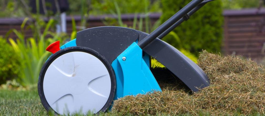

Może to być naturalna na starszych trawnikach (szybciej pojawia się ten problem na zakładanych z rolki) warstwa tzw. filcu, czyli uschniętych pędów i rozłogów, który utrudnia dostęp wody i powietrza do korzeni. Trawy zaczynają rosnąć jakby ponad filcem. Ratunkiem będzie przeprowadzenie wertykulacji. Wykonuje się ją specjalnym urządzeniem - wertykulatorem – który nacina pionowo warstwę filcu i podłoże (można go wypożyczyć, ale warto mieć na własność. W sprzedaży są urządzenia z wymiennymi elementami roboczymi, które służą do wertykulacji oraz do aeracji, czyli drugiego ważnego zabiegu napowietrzającego, wykonywanego późnym latem lub wczesną jesienią). Zabieg przeprowadza się wzdłuż i w poprzek trawnika, a następnie wygrabia ostrymi grabiami suche fragmenty traw. Jeżeli gleba jest zbita, można też rozsypać i rozgrabić piasek, który wypełni szczeliny i sprawi, że ziemia będzie bardziej napowietrzona, a woda przedostanie się w głąb i będzie dostępna dla korzeni (a razem z nią substancje odżywcze).
