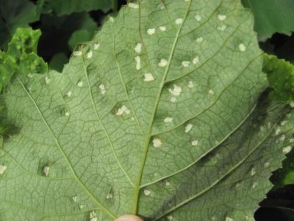

W ogródku przydomowym mam od kilkunastu lat kilka krzewów winogron, które przez odkładanie rozmnożyłem. Co roku obficie owocują. Na jednym z krzewów - trzyletnim - który dotąd nie owocował, ukazały się na liściach zobrazowane na załączonych zdjęciach zjawiska. Proszę o poradę co powinienem uczynić, aby nie zainfekować pozostałych zdrowych winorośli, które nigdy dotąd nie chorowały.

Witam, uszkodzenia liści winorośli widoczne na zdjęciach powoduje szpeciel (rodzaj roztoczy) - pilśniowiec winoroślowy. Aby nie dopuścić do rozwoju szkodnika najlepiej przeprowadzić wiosenne opryski w okresie pękania paków (od końca kwietnia do początków czerwca) preparatem Siarkol Extra. W okresie wegetacji można używać też środków do zwalczania roztoczy, na przykład Mitac, Neoron, Talstar lub Torque. W tej chwili nie ma potrzeby wykonywać jakichkolwiek zabiegów oprócz usunięcia (jesienią) i spalenia zaatakowanych liści. Pozdrawiam
