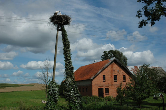

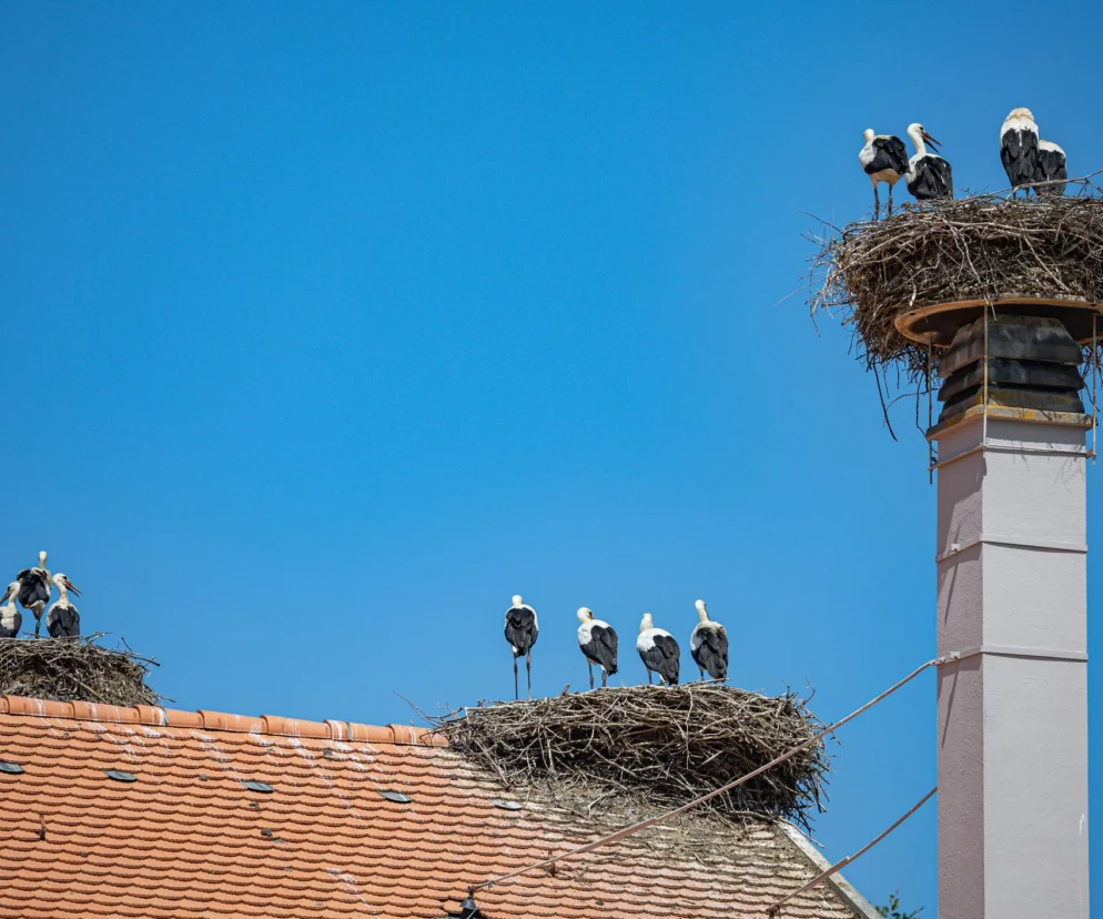

Ulubione i tradycyjne miejsca usytuowania gniazd to kominy i kalenice budynków mieszkalnych i gospodarskich. Bociany wybierają także wysokie kominy różnego typu zakładów, wieże ciśnień, konstrukcje stalowe oraz słupy energetyczne. Na rozbudowanych słupach średniego i wysokiego napięcia spotkać można całe kolonie złożone z kilku a nawet kilkunastu bocianich gniazd.
Niestety, wiele, jeśli nie większość tych miejsc jest problematyczna ze względów bezpieczeństwa, zagrażając konstrukcjom i instalacjom, poza tym kłopot sprawiają także odchody.
Na starych nieużywanych słupach elektrycznych, telefonicznych, kalenicach stodół czy konarach drzew gniazda bocianie z reguły nie stwarzają problemów. Z czasem jednak nadbudowywane systematycznie mogą się przechylać, co może spowodować nawet upadek całej konstrukcji. Niekonserwowane słupy i suche drzewa z czasem także pod wpływem warunków atmosferycznych ulegają systematycznej destrukcji a w konsekwencji do ich złamania lub przewrócenia, do czego również przyczynia się ciężar gniazda.
Dlatego często, aby umożliwić bocianom gniazdowanie w ich dotychczasowych siedliskach buduje się dla nich specjalne platformy, na których mogą one bezpiecznie urządzać swoje lokum.

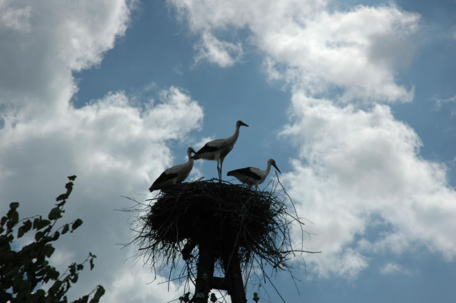

Podstawą pod gniazdo jest platforma z drewna lub stali – kwadratowa (także ze ściętymi narożnikami) lub okrągła o średnicy lub długości boku ok. 130 cm. Drewniana jest wykonana z żerdzi sosnowych o średnicy min. 6 cm, stalową tworzą cienkie elementy z zamkniętych profili okrągłych lub kwadratowych.
Na platformie montowany jest wieniec na gniazdo. Zapobiega zsuwaniu się materiału gniazdowego (gałęzi, słomy) i zapewnia jego stabilność. Zazwyczaj ma formę obręczy wykonanej z wiotkich gałązek (np. wierzbowych lub brzozowych) przymocowanych do brzegów platformy, co imituje naturalne warunki i zachęca bociany do zasiedlenia.
Drewniane podstawy stosowane są najczęściej do montażu na dachach, słupach drewnianych lub w konarach drzew, stalowych używa się przeważnie do montażu na słupach energetycznych.

Montaż na dachu przeprowadza się zazwyczaj tam, gdzie bociany już wcześniej zamieszkiwały. Odchodzi się dzisiaj od tego rozwiązania ze względu na zanieczyszczenie dachów odchodami, co wpływa na estetykę i prowadzi do uszkodzeń materiałów pokrycia dachu.
Najczęściej dzisiaj, w przypadku przenosin lub umieszczania platformy w nowym miejscu, stosowany jest montaż na stalowym lub drewnianym słupie umieszczonym w sąsiedztwie budynków lub na drzewie. W każdym przypadku należy pamiętać, że konstrukcja musi być stabilna. Jeśli będzie się chwiać, ptaki jej nie zaakceptują.
