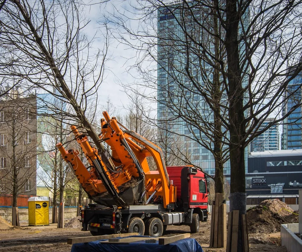

Przesadzanie metasekwoi z pl. Europejskiego w Warszawie w 2022 r.
Autor: Zarząd Zieleni m.st. Warszawy/ Materiały prasowe Przesadzanie metasekwoi z pl. Europejskiego w Warszawie w 2022 r.
Gdy duże drzewo rosnące w naszym ogrodzie przeszkadza, to zamiast myśleć o jego usunięciu, zaplanujmy jego przesadzenie. Przedstawiamy odpowiedzi na najczęściej zadawane pytania dotyczące przesadzania dużych drzew.

Każdej wielkości. W Warszawie przesadzono kasztanowce o pniu średnicy 1 m, których bryła korzeniowa miała średnicę ponad 10 m, a można i większe drzewa. Przenoszono je za pomocą platform i dźwigów. Oczywiście przesadzanie bardzo dużych roślin wiąże się z niebagatelnymi kosztami (kilkadziesiąt-kilkaset tys. zł i więcej). Przeprowadzki tego typu często są praktykowane w Stanach Zjednoczonych.

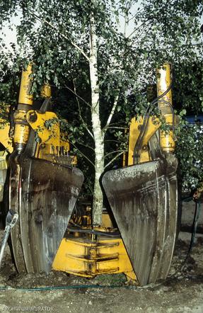

To, czy drzewo dobrze zniesie taki zabieg, zależy od wielkości bryły korzeniowej. Przyjmuje się, że musi ona być 10-12 razy większa niż średnica pnia. Jeżeli drzewo ma pień szerokości 25-30 cm, bryła korzeniowa musi mieć nie mniej niż 2,5-3 m. Rośliny tej wielkości najłatwiej jest przesadzić specjalną przesadzarką do drzew. Większe wymagają obkopania i użycia dźwigu oraz platformy. Nie jest to zbyt korzystne dla drzewa, bo taki zabieg trwa co najmniej jeden lub dwa dni. W tym czasie bryła korzeniowa jest narażona na przesychanie. Na to, żeby przenieść roślinę z miejsca na miejsce przesadzarką, potrzeba tylko jednej-półtorej godziny. Dlatego zawsze, kiedy jest to możliwe, lepiej przesadzać drzewa za jej pomocą.

Najpierw przesadzarką wykopuje się dół w nowym miejscu, później wykopuje się drzewo i umieszcza je w przygotowanym dole. Zaletą tej metody jest to, że bryła korzeniowa nie ulega rozerwaniu, nie osypuje się z niej ziemia, nie zostają uszkodzone korzenie. Jest idealnie dopasowana do dołu. Posadzoną roślinę podlewa się bardzo dużą ilością wody, żeby zamulić puste przestrzenie, co zapobiegnie przesychaniu korzeni. Następnie rozkłada się wokół niej grubą warstwę kory, zrąbków lub trocin, by zmniejszyć parowanie wody z podłoża.
