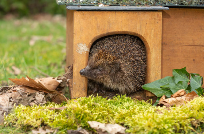

Domek dla jeża
Autor: Getty Images/ Getty Images Domek dla jeża

Gotowe domki dla jeży
W sprzedaży dostępne są domki dla jeży różniące się formą, materiałem wykonania i... designem - jakkolwiek dziwnie to brzmi w tym kontekście. Trzeba przy tym pamiętać, że jest to konstrukcja, która ma wyłącznie funkcję praktyczną, tj. umożliwienie jeżom przetrwania zimy. Dlatego trzeba zwracać uwagę na to, by domek był dla jeża dobrą ochroną przed deszczem, zimnem i miał odpowiednie wymiary.
Przykładowo domki z wikliny są bardzo piękne i mogą być nawet dekoracją ogrodu, ale nie zawsze spełniają podstawowe kryteria (np. nie chronią przed wilgocią). Nie o to tutaj chodzi. Nieodpowiednie są także obiekty z płyty pilśniowej (materiał ten łatwo przemaka i ma krótki okres przydatności). Najlepsze jest drewno naturalne, bez farb czy impregnatów (pomimo, że służą do ochrony materiału).
Przeczytaj też: Pożyteczne zwierzęta w ogrodzie: sprzymierzeńcy w zwalczaniu szkodników
Jakie wymiary powinien mieć domek dla jeża?
Domek dla jeża powinien mieć przynajmniej 35 cm wysokości. Optymalna długość i szerokość wynoszą 40-50 cm. Zwykle do domku prowadzi przedsionek, który średnio ma wymiary 20x15 cm (nie powinien być zbyt duży, aby do domku nie przedostało się większe zwierzę). W skrzyni można zainstalować krótką przegródkę, która częściowo chroni przed zimnem, a także osuwaniem się ściółki.
W co wyposażyć domek dla jeża?
Dobrym usprawnieniem domku jest otwierany dach, który pozwala na łatwe wyczyszczenie domku dla jeża po zimie. Domki mają najczęściej dachy płaskie (są łatwiejsze do skonstruowania). Przy pewnej wprawie majsterkowicza można jednak pokusić się o daszek z lekkim spadem (na bok). Wtedy będzie sprawniej chronił przed deszczem (obiekt posłuży dłużej). Można go także zabezpieczyć, np. pokrywając papą. Czasem - dla lepszej wymiany powietrza - montuje się otwór wentylacyjny. Można zamontować do niego wąż wentylacyjny lub rurkę PCV (powinny być skierowane do ziemi).
Czym wyścielić domek dla jeża?
Domek dla jeży warto wyścielać sianem, trocinami, drobnymi gałązkami i liśćmi. Zwykle wysypuje się je do połowy wysokości konstrukcji. Przez okres jesieni trzeba unikać częstego podchodzenia i zaglądania do domku, by nie płoszyć potencjalnych lokatorów. Można co najwyżej ustawić obok płaski pojemnik z wodą (i regularnie wymieniać ją).
