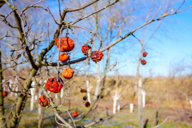

Zaschnięte na drzewach owoce mogą być źródłem chorób
Podczas jesiennych porządków warto dokładnie obejrzeć korony drzew owocowych. Na gałęziach jabłoni, śliw, wiśni i innych drzew pestkowych mogą pozostawać zaschnięte, pomarszczone owoce, nazywane mumiami. Są one często porażone przez grzyby wywołujące brunatną zgniliznę drzew owocowych. Pozostawione na gałęziach mogą stać się źródłem zakażeń w następnym sezonie.
Dlatego wszystkie zaschnięte, porażone owoce należy usunąć zarówno z gałęzi, jak i z ziemi pod drzewami. Nie powinno się pozostawiać ich w sadzie na zimę. Przy okazji warto usunąć również wyraźnie chore lub obumarłe fragmenty pędów, jeśli stanowią źródło infekcji.

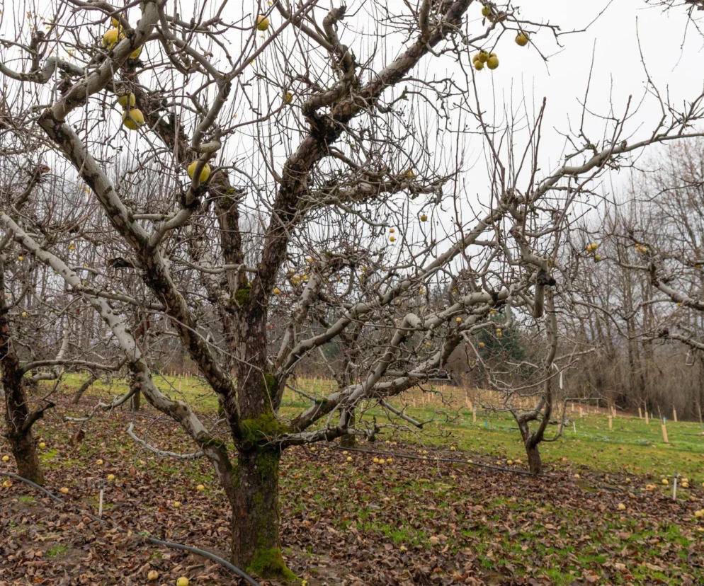

Jakie szkodniki zimują na drzewach i krzewach owocowych?
Po opadnięciu liści gałęzie i pnie stają się znacznie lepiej widoczne, co ułatwia poszukiwanie zimujących szkodników. Warto szczególnie dokładnie obejrzeć rozwidlenia konarów, pęknięcia kory oraz młode pędy. Na drzewach i krzewach owocowych mogą zimować między innymi jaja mszyc, przędziorka owocowca oraz różne stadia rozwojowe miseczników i innych czerwców. Niektóre szkodniki ukrywają się również pod korą lub w oprzędach na gałęziach.
Jeśli zauważymy skupiska jaj albo oprzędy zawierające zimujące gąsienice, możemy je ostrożnie usunąć ręcznie. To ograniczy ich populację. Trzeba jednak wcześniej upewnić się, że mamy do czynienia ze szkodnikiem, a nie z pożytecznym organizmem.
Nie należy bez potrzeby zeskrobywać zdrowej kory ani uszkadzać pędów. Takie działania mogą osłabić roślinę i ułatwić wnikanie patogenów.

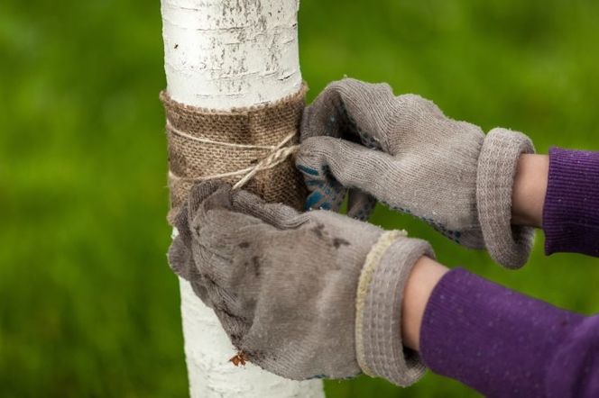

Opaska lepowa
Autor: zlikovec/ Getty Images Opaska lepowa

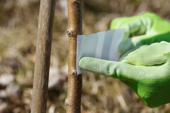

Opaski lepowe na pnie drzew – kiedy je zakładać?
Jednym ze sposobów ograniczania niektórych szkodników są opaski lepowe zakładane na pnie drzew owocowych. Służą one do odławiania (łapania) szkodników w różnych stadiach rozwoju, przemieszczających się po pniach drzew. Są pokryte dwustronnie klejem i przygotowane do mocowania na pniu drzewa i dostępne w różnej szerokości.
Są skuteczne w zwalczaniu różnych szkodników, np. owocówek, nasionnicy, zimówki ogołotniaka i ukośnicy szczawiówki. Sprawdzają się szczególnie w walce z piędzikiem przedzimkiem, którego gąsienice wiosną uszkadzają pąki i liście. Samice tego motyla mają silnie zredukowane skrzydła i jesienią wspinają się po pniach drzew, aby złożyć jaja w koronach. Opaski lepowe mogą zatrzymywać je podczas tej wędrówki. Są skuteczne w zwalczaniu różnych szkodników, np. owocówek, nasionnicy, zimówki ogołotniaka i ukośnicy szczawiówki.
Opaski najlepiej zakładać na pnie we wrześniu lub październiku, zanim rozpocznie się intensywne przemieszczanie samic. Opaska powinna szczelnie przylegać do pnia, tak aby owady nie mogły przedostać się pod nią. Warto regularnie kontrolować jej stan i wymieniać ją, jeśli zostanie zanieczyszczona liśćmi lub utraci właściwości lepne. Należy również uważać, aby przypadkowo nie odławiać pożytecznych organizmów.
Innym rozwiązaniem są opaski z tektury falistej, wykorzystywane między innymi do wyłapywania gąsienic owocówki jabłkóweczki szukających miejsc do przepoczwarczenia. Takie opaski zakłada się jednak zwykle latem, a jesienią usuwa i sprawdza ich zawartość. Nie należy więc traktować wszystkich rodzajów opasek jako rozwiązania działającego w tym samym terminie i na wszystkie szkodniki.
