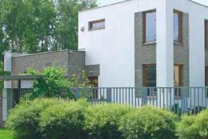

Ogrodzenie metalowe
Autor: Andrzej Szandomirski Proste, modernistyczne formy budynków współgrają z ogrodzeniem składającym się z masywnych słupów w strefie wjazdowej i prostych, stalowych ażurowych przęseł. Projekt domu: Rafał Degutis
Obecnie jednym z najpopularniejszych typów ogrodzenia jest płot składający się z betonowych słupków i wysokiej podmurówki obłożonych klinkierem oraz ażurowych przęseł wykonanych z metalowych prętów. Ponieważ jest solidny i stosunkowo efektowny, zdaje się pasować niemal do każdego domu. Te niezwykle popularne ogrodzenia mogą stanowić współczesną interpretację architektury modernistycznej albo nawiązywać do historii. Pierwsze będą miały proste wypełnienia ze stalowych prętów, drugie – odlewane dekoracyjne detale wykonane z kutego żelaza o wyszukanych formach. Jeżeli wypełnienia przęseł zostaną zastąpione sztachetami lub poziomo mocowanymi szerokimi deskami, ten model ogrodzenia stanie się rozwiązaniem bliższym zabudowie wiejskiej i podmiejskiej. Zróżnicowana może być także sama oblicówka jego murowanych partii – od gładkiego tynku, przez płytki klinkierowe o różnej fakturze powierzchni, po kamienny łupek.
