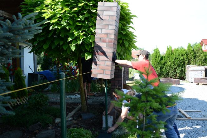

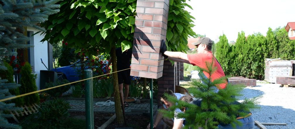

Proces budowy ogrodzenia można znacznie przyspieszyć, decydując się na zamówienie gotowych elementów wykonanych z klinkieru. Dzięki takiemu wyborowi, możemy cieszyć się gotowym ogrodzeniem nawet po 24 godzinach.
Fundament pod elementy prefabrykowane wykonuje się w ten sam sposób, co pod tradycyjne ogrodzenie, murowane na miejscu. Tu również trzeba pamiętać o wyprowadzeniu zbrojenia pod klinkierowe słupki. Jeśli mamy stare ogrodzenie z fundamentem i metalowymi słupkami, możemy je wykorzystać i nałożyć na nie elementy prefabrykowane. Fundament musi być jednak w dobrym stanie i grubości co najmniej takiej, jak klinkierowe elementy.
Gotowe słupki montujemy za pomocą dźwigu, pamiętając oczywiście o postawieniu ich na warstwie zaprawy. Następnie wystarczy upewnić się, czy elementy trzymają pion oraz poziom i możemy przystępować do montażu elementów łączących.
Montaż elementów poziomych wygląda podobnie jak montaż słupków. Ustawiamy je na zaprawie i sprawdzamy za pomocą poziomnicy czy płaszczyzna danego fragmentu jest równa. Pomiędzy słupkami, a dolnymi fragmentami muru pozostaną jeszcze szczeliny. Należy je wypełnić zaprawą i uzupełnić fugę. Nasze ogrodzenie będzie nie do odróżnienia od murowanego na miejscu. Na koniec - podobnie jak w przypadku tradycyjnego ogrodzenia – należy zalać betonem pustą przestrzeń w słupkach. Usztywni to całą konstrukcję, a dzięki wyprowadzonym stalowym elementom - zwiąże mur z fundamentem.
