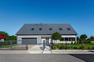

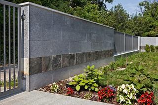

Ogrodzenie z przęsłami metalowymi i okładziną z kamienia
Autor: Wiśniowski/ Materiały prasowe Modne ogrodzenia mają prostą formę i kolorystykę w odcieniach grafitu. Często w konstrukcji przęseł łączy się zamknięte kształtowniki i perforowaną lub pełną blachę

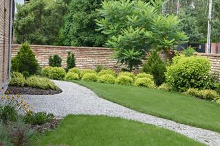

Ogrodzenie murowane od strony posesji
Autor: Mariusz Bykowski Niezbyt ciekawe otoczenie można zasłonić ogrodzeniem pełnym, na przykład z materiału, z którego zbudowano dom
Ogrodzenia murowane
Dobrze izolują od hałasu, kurzu, spalin i nie pozwalają obcym zaglądać na podwórko. Z jednej strony to ważne zalety, z drugiej mogą się okazać poważną niedogodnością. Usytuowane od ruchliwej ulicy szybko się zabrudzą i będę wymagały odnowienia, ograniczając widok na posesję, nie dają też szansy zauważenia na przykład niepokojąco zachowujących się osób, które wtargnęły za płot. Niemniej ogrodzenie murowane budowaliśmy i będziemy budować, bo dzięki nim wnętrze posesji jest przytulne, dobrze się przy nim czują rośliny lubiące ciepło, a zimą dobrze chroni przed wiatrem.

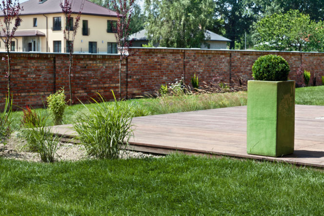

Pełne ogrodzenie z cegły klinkierowej
Autor: Andrzej Szandomirski Pełne ogrodzenie z cegły klinkierowej jest efektowne, co zawdzięcza temu, że cegły występują w wielu odcieniach
Z cegieł klinkierowych
Ten szlachetny materiał pozwala zbudować ogrodzenie trwałe, eleganckie i odporne na warunki atmosferyczne i uszkodzenia mechaniczne. Klinkier nie chłonie wody, nie wymaga konserwacji, łatwo się czyści. Jego barwa (czerwona, ruda, brązowa, szara, grafitowa) jest bardzo trwała i nie zmienia się wraz z upływem czasu, więc ogrodzenie zachowa dobry wygląd przez dziesięciolecia. Niestety, klinkier jest drogi, więc obecnie najczęściej buduje się z niego słupki, do których montuje się przęsła – metalowe lub drewniane. Ma też jeszcze dodatkowe wymaganie – do budowy potrzebny jest dobry fachowiec, który będzie używał zapraw przeznaczonych do klinkieru. Zawierają one tras, czyli minerał który wiąże wypłukiwane z zaprawy związki wapnia i uniemożliwia jego migrację na powierzchnię cegieł, więc nie pojawiają się na nich białe wykwity. Inną przyczyną powstania białych plam na klinkierowych cegłach może być na przykład brak poziomej izolacji.

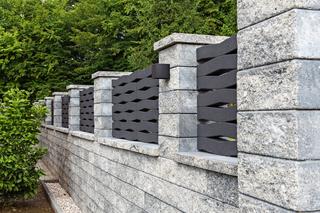

Ogrodzenie z bloczków betonowych imitujących piryt
Autor: Joniec/ Materiały prasowe Ogrodzenie z bloczków betonowych imitujących piryt dobrze się komponuje z drewnianymi elementami domu
