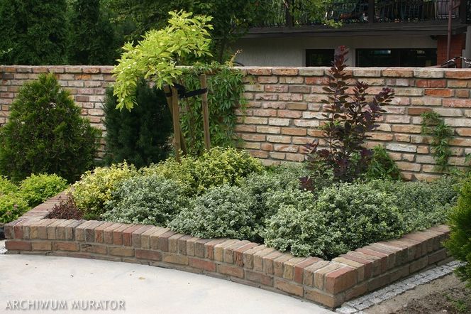

Ogrodzenie murowane z cegieł
Do budowy ogrodzenia bez wątpienia nadają się cegły elewacyjne, na przykład klinkierowe czy licowe. Kiedyś głównie czerwone, obecnie mają również inne barwy: białą, w odcieniach szarości, żółci i brązów. Do tego można dobrać spoinę w odpowiednim kolorze, co w dużym stopniu decyduje o wyglądzie ogrodzenia. Wybierać też można fakturę cegieł. Mogą one być gładkie lub ryflowane, a także ręcznie formowane o charakterystycznej chropowatej powierzchni. Z cegieł można budować lite ogrodzenie, jednak najczęściej robi się z nich podmurówki i słupki. Te ostatnie wznoszone z cegieł powinny być w środku zbrojone prętami średnicy 8-10 mm, połączonymi strzemionami o średnicy 3-4 mm, w odstępach co 15-20 cm i wypełnione betonem. Słupki mogą mieć różne wymiary w zależności od wielkości cegieł, z których zostały zbudowane. Na przykład z najczęściej stosowanych cegieł 250x120x65 mm otrzymuje się słupek o przekroju 38x38 cm (murowany na półtorej cegły). Ogrodzenie można też wymurować ze zwykłej cegły ceramicznej, z bloczków silikatowych lub betonu komórkowego albo z pustaków. Takie ogrodzenie można wykończyć tynkiem, płytkami lub okładziną.
Pozwoli to dopasować ich wygląd do elewacji budynku i elementów architektury ogrodowej. Mury powinny być posadowione na fundamencie wystającym 10-15 cm ponad powierzchnię gruntu. Między nim a częścią murowaną trzeba położyć izolację poziomą (na przykład z dwóch warstw papy na lepiku albo folii), która zapobiegnie podciąganiu wody z gruntu. Co mniej więcej 10 m należy zrobić dylatację, czyli pionową szczelinę dzielącą fundament i przęsło na odrębne fragmenty. Zapobiegnie ona pękaniu ogrodzenia. Szczyt cokołu, słupków i muru należy przykryć daszkiem, który zabezpieczy je przed wodą opadową. Cokół i słupki można też zrobić z betonu klasy C12/15 (B15). Jest to rozwiązanie dość pracochłonne – ze względu na deskowanie i konieczność zbrojenia. Ogrodzenie takie jest trwałe i można je wykończyć na wiele sposobów, podobnie jak to ze zwykłej cegły ceramicznej.
