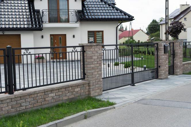

Autor: Bruk-Bet/ Materiały prasowe Ogrodzenie z pustaków betonowych wygląda estetycznie. Można je dopasować do domów w różnym stylu

Pustaki betonowe łupane
W ofercie producentów znajdziemy też pustaki mające powierzchnię łupaną. Elementy na przęsła – dwustronnie, na słupki - czterostronnie. Pustaki te są mniejsze od pustaków Continental. Ich wymiary to 40 x 20 x 20 cm. Pustaki Galant są dostępne w wersji Uni Split. Struktura łupanego kamienia w kolorystyce od szarości do brązów wygląda naturalnie, ciekawie załamuje światło. Pustaki Galant to przykład uniwersalnego wzornictwa. Ogrodzenie z nich zbudowane będzie dobrze wyglądać zarówno z nowoczesnym budynkiem, jak i bardziej klasycznymi domami.
Pustaki betonowe na ogrodzenie
Autor: Bruk-Bet/ Materiały prasowe Podmurówka i słupek z pustaków Galant w kolorze tytan kremowy

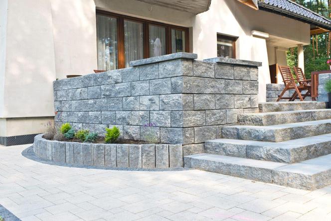

Inne wykorzystanie pustaków i cegieł betonowych
Z elementów betonowych można budować różnego rodzaju mury pełne oddzielające przestrzeń i chroniące prywatność. Mogą posłużyć one także do wznoszenia elementów małej architektury jak np. pergoli ogrodowych. Ażurowy niski murek z cegieł może być dekoracją stanowiącą granicę, która oddziela taras od ogrodu. Drobna cegła doskonale sprawdzi się także jako materiał do wznoszenia donic i klombów ogrodowych.
