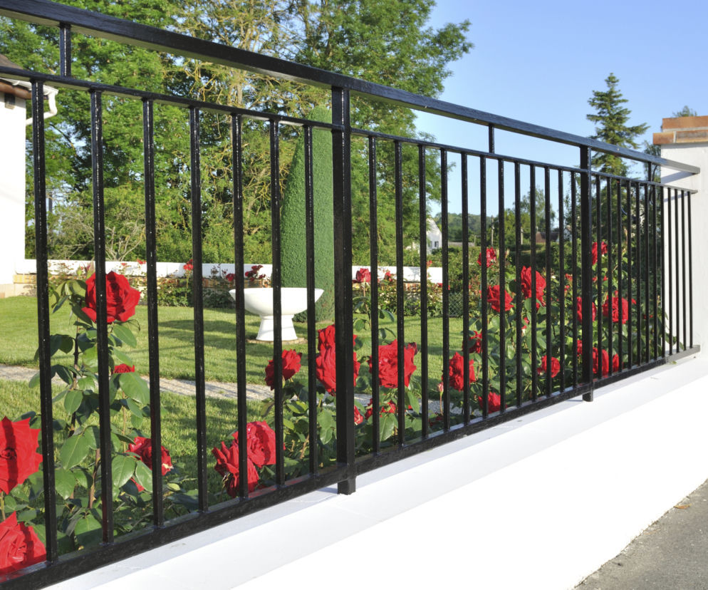

Do ogrodzenia posesji od frontu poleca się zazwyczaj ogrodzenia przęsłowe. Zrobione są ze stalowych prętów oraz kształtowników zamkniętych, profilowanych lub giętych. Systemowe słupki o przekroju okrągłym lub prostokątnym mogą mieć wymiary od 5-8 cm do montażu przęseł aż do 10-16 cm do mocowania cięższych, ruchomych elementów ogrodzenia, takich jak furtka czy brama. Są wykonane z kształtowników stalowych zamkniętych, zabezpieczonych na szczycie daszkiem o różnym kształcie, zrobionym z metalu lub tworzywa. Słupki mają już otwory montażowe przyspieszające i ułatwiające budowę ogrodzenia.
Zamawiając ogrodzenia przęsłowe, mamy duże pole do popisu. Możemy bowiem wybrać wariant każdego elementu ogrodzenia i dopracować je w najmniejszym szczególe. Rozpoczynając od wyboru kształtu górnej krawędzi przęsła (prosta, wklęsła czy wypukła), a na zagęszczeniu prętów w dolnej lub w górnej części ogrodzenia kończąc.
Ogrodzenia przęsłowe mogą być wykonane nie tylko ze stali, ale takie z aluminium pokrytego lakierem proszkowym. Nie wymagają one żadnej konserwacji, bo nie korodują. Do tego są lekkie, więc w przeciwieństwie do stalowych można je umieszczać jako wykończenie niewysokich murków, montując je do nich za pomocą kołków rozporowych. Ze względu na plastyczność materiału można z nich wykonywać delikatniejsze elementy, dzięki czemu wydają się bardziej subtelne niż ogrodzenia ze stali. Znakomicie imitują inne materiały, na przykład drewno.
