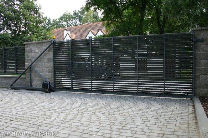

Brama automatyczna: napęd do bramy przesuwnej
Siłowniki do tych bram pracują w oparciu o koło zębate osadzone na obracającym się wale wyjściowym siłownika. Zazębiając się z listwą zębatą poprowadzoną wzdłuż dolnej krawędzi bramy, koło przesuwa ją. To rozwiązanie jest tanie, a montaż i regulacja takiego napędu nie sprawiają większych trudności.

Autor: Andrzej Szandomirski Napęd bramy należy dobierać uwzględniając ciężar i częstotliwość pracy bramy
