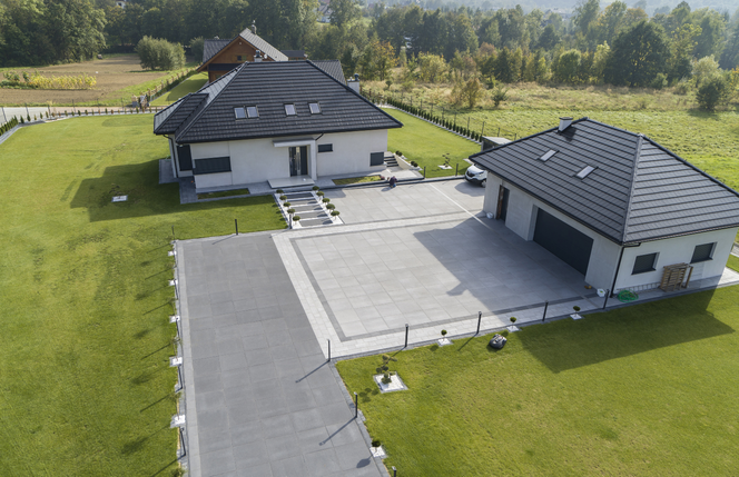

Płyty brukowe na podjazd: różne wymiary
Obecnie najmodniejsze są wielkowymiarowe płyty brukowe. Dostępne są naprawdę duże formaty, np. 80 x 40, 60 x 60, 100 x 100 cm. W wielu kolekcjach, np. Novator Solo, znajdziemy płyty o różnych wymiarach i kilku odcieniach. To pozwala łączyć w jednej aranżacji pasujące do siebie, ale różnorodne elementy. Dzięki temu unikniemy monotonii w wielkich kompozycjach podjazdu i nawierzchni obok domu.

Jak układać płyty brukowe na podjeździe?
Podsypkę należy zagęścić i wyrównać długą łatą. Jej poziom powinien być do 2 mm wyższy niż zakładany poziom nawierzchni, ponieważ płyty trudno następnie dobić ze względu na duży format. Do zabudowy płyt wielkoformatowych najlepiej użyć chwytaków podciśnieniowych, które umożliwiają równe i płaskie ułożenie elementów. Płyt wielkoformatowych nie układa się na styk. Spoina między nimi powinna wynosić 3-5 mm (przy grubości płyty 8 cm). Żeby zachować równe odstępy warto podczas wykonywania nawierzchni stosować uchwyty dystansowe. Po ułożeniu całości i wyrównaniu układu linii spoin powierzchnię podjazdu można zasypać suchym piaskiem płukanym lub Granofugą 0,25-3 mm, czyli szlachetnym drobnym grysem bazaltowym lub granitowym. Szerokimi szczotkami nagarnia się kruszywo w spoiny. Żeby je wypełnić, zabieg powtarza się kilkakrotnie. Przed ubijaniem i wyrównywaniem gotowej nawierzchni należy dokładnie ją oczyścić z piasku i pyłu. Płyty należy dobijać lekką zagęszczarką o ciężarze max 100 kg ze specjalną polimerową płytą osłonową, żeby nie porysować ich powierzchni.
