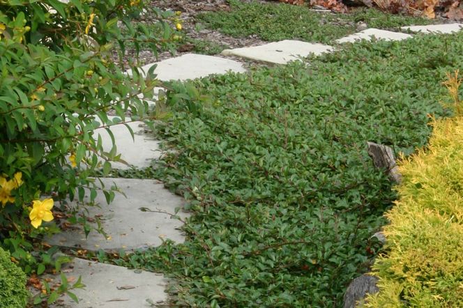

Tam, gdzie planujemy ścieżkę, układamy luźno płyty chodnikowe i przechodzimy po nich, żeby sprawdzić, czy ich rozmieszczenie odpowiada długości kroków. W miejscu płyt usuwamy ziemię na głębokość 7-10 cm, wypełniamy otwór piaskiem i lekko go ubijamy, tak by warstwa podsypki miała około 3 cm. Na tak przygotowanym podłożu kładziemy płytę i ją poziomujemy, lekko dobijając gumowym młotkiem (powinna leżeć trochę powyżej powierzchni gruntu). Przestrzenie między betonowymi elementami uzupełniamy żyznym podłożem, na przykład ziemią kompostową wymieszaną z piaskiem w proporcji 1:1. Ubijamy podłoże lub czekamy kilka dni, aż ziemia osiądzie, i sadzimy niskie płożące rośliny, które nie są bardzo wrażliwe na deptanie (co prawda przechodzi się z płyty na płytę, ale nawet wtedy rośliny są potrącane i przydeptywane, więc lepiej nie sadzić gatunków, którym to szkodzi). Ścieżkę można zrobić w już urządzonym ogrodzie, wycinając w trawniku lub między roślinami ozdobnymi kwadraty wielkości płyty chodnikowej. Na dno każdego dołu sypie się piasek, tak by po ubiciu utworzył kilkucentymetrową warstwę. Układa się na niej płytę, poziomuje ją i na koniec dociska do podłoża.>>Przeczytaj też: Nawierzchnie w ogrodzie: duże płyty betonowe na ścieżki i tarasy
