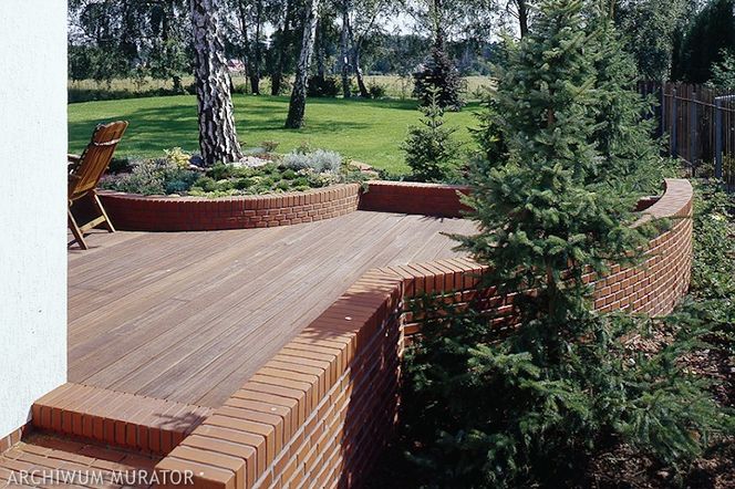

Klinkierowa cegła brukowa i kostka brukowa doskonale się nadają do utwardzania nawierzchni placów, ścieżek, podjazdów i tarasów ziemnych. Taka nawierzchnia jest praktycznie niezniszczalna (klinkier drogowy jest znacznie bardziej trwały i wytrzymały niż bruk betonowy). Będzie służyć przez lata, ale jeżeli pojawi się taka potrzeba, można ją rozebrać i wykorzystać elementy w innym miejscu. Elementy klinkierowe układa się na podsypce piaskowej i podbudowie ze żwiru (nawierzchnie bardziej obciążone i na gruncie słabo przepuszczalnym). Aby uniknąć rozsuwania się bruku, jako ograniczenie nawierzchni trzeba w warstwie chudego betonu osadzić krawężniki. Nawierzchnie z bruku klinkierowego wytrzymują nacisk do 5 t, może więc po nich przejeżdżać samochód ciężarowy. Efektowne, choć mniej wytrzymałe, są nawierzchnie z cegły klinkierowej, zwłaszcza tej formowanej ręcznie.
Klinkier do wykańczania tarasu
Do wykańczania powierzchni służą płytki. Na betonowych tarasach możemy ułożyć klinkierowe płytki posadzkowe, na schodach – specjalne stopnice z zaokrągloną zewnętrzną krawędzią lub z kapinosem. Są mrozoodporne i trwalsze niż terakota, dostępne w grubościach od 9 do 15 mm. Natomiast murki, cokoły­ i inne elementy architektoniczne można obłożyć płytkami elewacyjnymi. Podłoża, na których są układane płytki, powinny być równe, trwałe i suche (procesy wiązania i osiadania muszą być zakończone). Do montażu wyrobów z klinkieru najlepiej stosować zaprawy klejowe, a na zewnątrz przeznaczone do tego zaprawy mrozoodporne. Zawsze należy przestrzegać zaleceń producenta kleju. Powierzchnia podłoża powinna mieć dużą przyczepność, można więc porysować ją ostrym narzędziem. Pomiędzy płytkami trzeba pozostawić spoiny szerokości 5-12 mm i wypełnić je specjalną zaprawą przeznaczoną do fugowania klinkieru. Pamiętajmy, że okładzina klinkierowa nie powinna wystawać ponad tynk na elewacji, jeżeli jednak tak się stanie, koniecznie trzeba ją zabezpieczyć przed wsiąkaniem wody.
