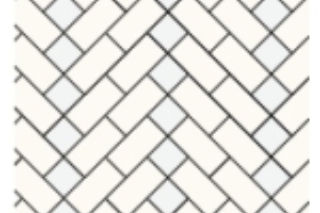

Elementy bruku mogą być ułożone równolegle, prostopadle lub pod kątem do kierunku poruszania się po nawierzchni. Mogą być zestawione pojedynczo lub w bateriach pod dwa-trzy elementy obok siebie. Poniżej kilka spośród wiązań cegieł.
