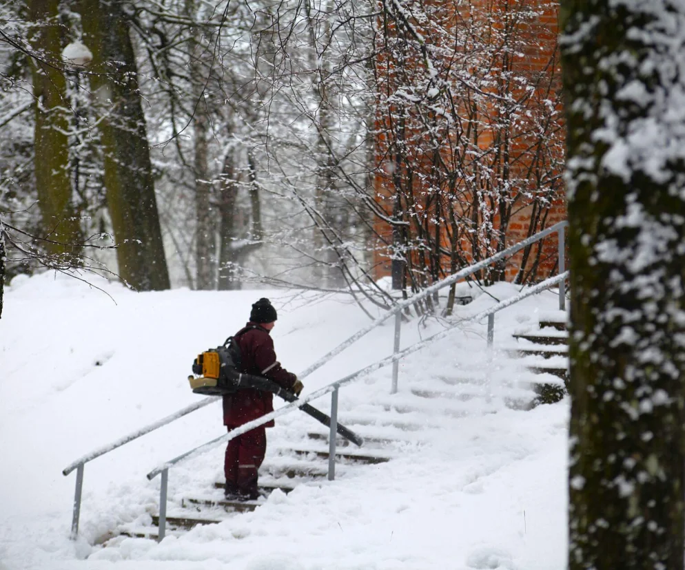

Oczyszczanie schodów przy użyciu dmuchawy do liści
Autor: Sillerkiil - Own work/ CC BY-SA 4.0 Oczyszczanie schodów przy użyciu dmuchawy do liści
