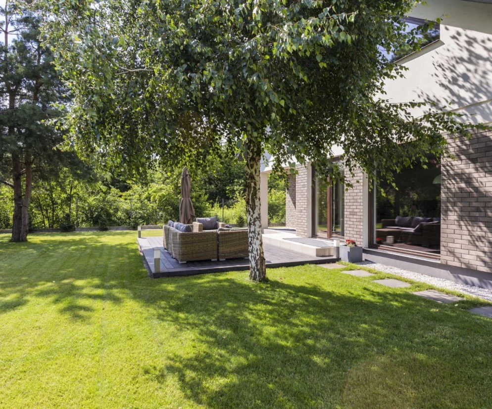

Drzewa sadzone blisko domu – jakie powinny mieć cechy?
Drzewo sadzone blisko domu, np. jako soliter, ma za zadanie zapewniać cień, wprowadzać efekt piętrowości i ładnie wyglądać. Jednocześnie nie powinno stwarzać potencjalnego zagrożenia, np. przez wywroty i łamanie pni.
Do sadzenia przy domu wybiera się drzewa głęboko korzeniące się, lecz niekoniecznie o mocno rozbudowanym, szerokim systemie korzeniowym, który może powodować niszczenie elementów elewacji. W cenie są drzewa niskie, które w przyszłości nie stworzą problemu w przypadku konieczności ścięcia. Ponadto raczej wybiera się gatunki i odmiany o wąskiej koronie. Nie zasłaniają nadmiernie ogrodu, a przy tym są mniej podatne na zniszczenia powodowane przez wiatr.

W jakiej odległości od budynku można sadzić drzewa?
Przyglądając się ogrodom nie sposób zauważyć, że drzewa są najczęściej sadzone zbyt blisko domów czy budynków gospodarczych, co w przyszłości może powodować różnorodne problemy, np. niszczenie elementów elewacji i trudności z wycinka. Dlatego w praktyce drzew nie sadzi się blisko domu (bezpośrednio przy ścianach lepiej posadzić krzewy, wysokie byliny bądź trawy ozdobne, np. miskanty).
Dobra praktyka zakłada, że drzewa powinno się sadzić w odległości:
  • minimum 5 m od budynków o wysokości powyżej 7 m,
  • minimum 4 m od budynków o wysokości poniżej 7 m.
Warto tego pilnować. Przy zachowaniu takich odległości z powodzeniem można sadzić drzewa o typowej koronie (a nie wąskiej typu ‘Fastigiata’). Wciąż należy unikać drzew o płytkim, talerzowym systemie korzeniowym, zwłaszcza na działkach narażonych na silne wiatry.
Oprócz tego należy zachować przynajmniej 2 m odległości od infrastruktury technicznej (kanalizacji, przewodów gazowych, sieci cieplnych, kabli energetycznych i komunikacyjnych). Oczywiste jest, że drzew nie wolno sadzić bezpośrednio nad instalacją, chociaż i takie błędy są czasem popełniane.
